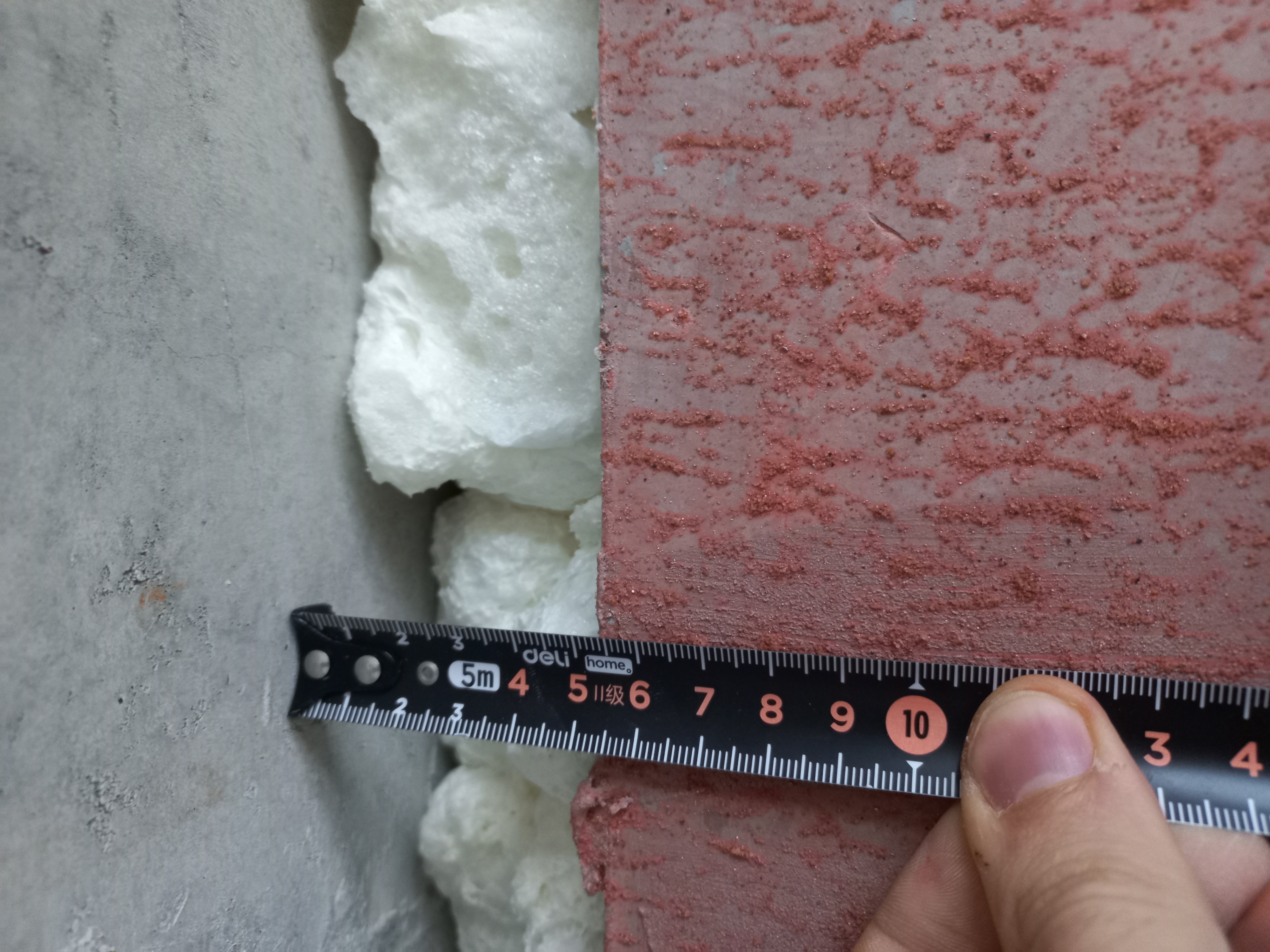

Уважаемые мастера, добрый день!
В моей квартире высота от перекрытия до потолка 3,08 м. Ремонтники не стали ставить последний ряд пазогребневых плит вертикально и подпиливать под зазор 1-3 см (хотя я им об этом говорил). В итоге между перегородками и потолком получился зазор 5,5 см.
Этот зазор был запенен монтажной пеной Knauf Пена Pro. Как я понимаю, это универсальная пена без специальных акустических свойств.
Вопрос: насколько пострадает звукоизоляция между комнатами из-за такой технологии? Хотел проверить опытным путём, включив в одной из комнат громкую музыку. Но дверей в квартире пока нет, так что звук свободно проходит через дверные проёмы и не даёт оценить, какая слышимость через зазор.20250406_133520
