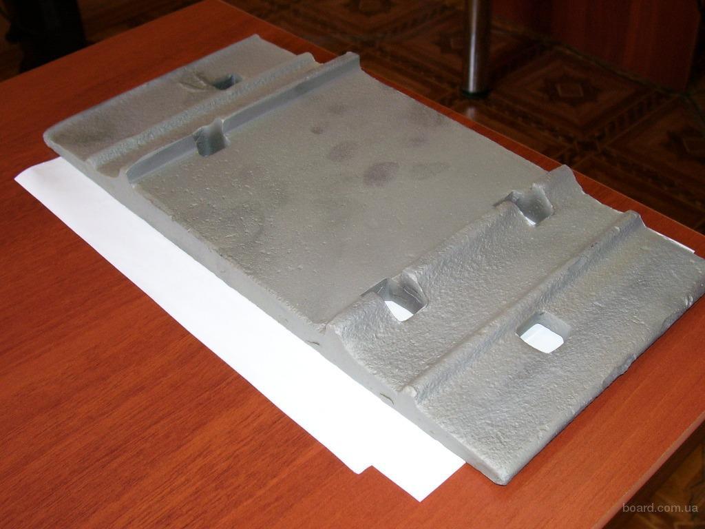

Пока в голове вот такой вариант: Поднимаем сначала зад, потом ворота. Используем бутылочные гидравлические домкраты на 12 тонн вот эти: http://www.anlas.ru/product/33086t
Внутри гаража у задней стены, по углам, ставим два столба из бруса 150х150мм, длиной до потолка минус высота домкратов. Снизу и сверху этого столба, подкладываем бутерброд из доски и подкладки под рельс. http://img.board.com.ua/a/1043737595/wm/2-podkladka-d65-vosstanovlennaya.JPG
Столбы для надёжности крепим к стене уголками сверху и снизу. Качаем оба домкрата сразу.
Как только достигаем максимальной высоты выдвижения штока (в моём случае это будет 175мм), один домкрат опускаем, и под него подкладываем кусок отпиленного бруса, и опять качаем, потом подкладываем аналогично под второй. Раз вес гаража порядка 10 тонн, (для справки http://www.ksmi.ru/catalog/16/ или http://tksirius.ru/catalog/jbi/11/21.html ) а сразу, полностью весь, его я не буду его поднимать, только по одной стороне - возможно хватит. Т.е. когда поднимаем усилие будет 2х12 тонн, а когда один держит, а под второй подкладываем брус - проставку, то 12 тонн.
Думаю должно хватить, неизвестно только на сколько сильно держит гараж залитый бетонный пол, и выдержит ли крыша давление, хотя упираться буду туда, где просвечивает арматура, у рёбер жёсткости.
Хочется обойтись малой кровью. В этом случае бюджет мероприятия составит порядка 100$

Сообщений: 139867
15.09.2014 в 20:33:14
Beeliner написал : Изнутри бетонный пол. а снаружи доступна одна боковая сторона + ворота. Боковую сторону я без проблем откопаю до низа плиты, т.к. там мягкая земля. Но насколько это мне поможет?
тащить вверх с бетонной плитой внутри - есть шанс что конструкция гаража на это не рассчитана, и второе - бетонный пол гаража может выпасть при подьёме и встать раком - вот тогда будут и бубны и танцы :)
Beeliner написал : А насчёт дыр - я уже думал, но есть опасение, что толщина крыши недостаточная.
не через крышу - входим сбоку через стену вверху, обходим вокруг вертикальное усиление, и выходим наружу через стену.... За крышу - ИМХО - нельзя.... И надо-бы посмотреть где БЫЛИ петли, чтобы правильно приложить нагрузку....
Beeliner написал : второй поднял только сторону ворот (его гараж с обоих сторон зажат в ряду),
вот поэтому и пишу - ОТКОПАТЬ и освободить....
Beeliner написал : ставим два столба из бруса 150х150мм, длиной до потолка минус высота домкратов.
Завещание напишите :) Сложится ваша конструкция на раз-два в месте упора домкрата в бревно... Или гараж, когда выйдет из земли, поедет в сторону.... правильно приложить усилия домкратов - не такая уж и простая задача.
В сравнении с этим - тянуть краном проще, чем толкать домкратом, и намного безопаснее...
Beeliner написал : Столбы для надёжности крепим к стене уголками сверху и снизу.
Вырвет нахрен, если уж крепить, то серьёзный бандаж и распорки.... целый геморрой...
Beeliner написал : Как только достигаем максимальной высоты выдвижения штока (в моём случае это будет 175мм), один домкрат опускаем,
.... и гараж легко может треснуть при диагональном приложении сил.... и второе - нагрузка на один 12т домкрат может быть порядка 8т + еще довесок- может описаться маслом легко...
(лучше думать, что домкрат держит половину от заявленного веса...)
Beeliner написал : неизвестно только на сколько сильно держит гараж залитый бетонный пол,
насверлить дыр, посчитать среднюю толщину и вес и прибавить еще немало услилие вырыва стенки из спрессованной земли...
Beeliner написал : Хочется обойтись малой кровью.
Напродуманные действия с большим весом могут привести к катастрофе, лучшим последствием которой будет перекошенный и возможно... сломанный гараж....
И еще - в ЖБИ проектируют место закладки арматуры с учетом приложения нагрузки. Если давить в обратном направлении, или пытаться прилагать нагрузку на скручивание легко может треснуть... По уму и чтобы не было неожиданностей его надо цеплять за те места, где были петли...
Beeliner написал : Пока, как менее затратный вариант, рассматриваю домкраты. Кран зацепить некуда, сзади и слева вплотную соседские гаражи.
можно найти место, куда просунуть чалку... и даже сбоку рядом с соседским гаражем - Ваш-то ниже стоит... там на фото - щель ОГО...
