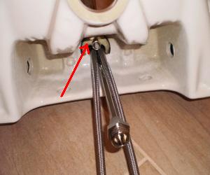

Научите крепить дешевый однорукий смеситель в мойдодыр. Замучался - дырка в мойдодыре 30мм, смеситель чуть больше. Устанавливаю, затягиваю снизу гайку на шпильке - через пару недель начинает болтаться. Ставлю шайбу гровера, затягиваю еще раз - то же самое через месяц. Повторяю и добавляю вторую гайку - опять повтор. При этом еще резинка сверху, что под корпусом смесителя - лохматится в лоскуты. Пробую другую модель смесителя - то же самое.
Кто какие хитрости использует ? Я вспоминаю, что бывают смесители с двумя шпильками - но в 30мм вряд ли они влезут. Поэтому речь только о смесителях с одной шпилькой.
спасибо

SergeyE написал : дешевый однорукий смеситель
У них тонкие шайбы для крепления, прогибаются через некоторое время

jekasus написал : У них тонкие шайбы для крепления, прогибаются через некоторое время
Именно так. И еще бывает гнется шпилька, если тонкая и металл мягкий. У хороших дорогих - подкова раза в три толще и прочнее и шпилька покрепче.
SergeyE написал : форма у них сложная - чем бы заменить ?
Стальная платистина 4-5мм. Дрель, сверла, напильник, руки :) Или искать хорошую подкову.
А лучше не покупать с подковой вообще. Есть смесители, и даже недорогие с трубкой с резьбой и гайкой. Держится в разы лучше.
Кстати кухонный ХансГрое - именно с гайкой, чем и удобен. И под гайку фигурная подкладка, увеличивающая площадь опоры - очень помогает на металлических мойках.
SergeyE написал : Я вспоминаю, что бывают смесители с двумя шпильками
такая же фигня, если подкова тонкая....

SergeyE, возможно с обратной стороны гладкая поверхность, нужно сбить глянец наждачкой

master.msk написал : возможно с обратной стороны гладкая поверхность, нужно сбить глянец наждачкой
Я в таких случаях мажу фиксоллом-и день стоит до установки, закрепляется.
