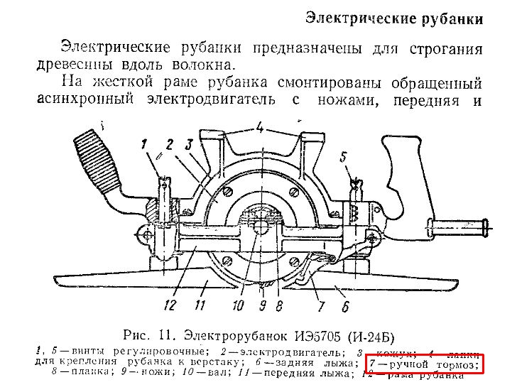

Мало кто знает, но тормоз в электроинструменте впервые применили в Союзе, в семидесятых ещё годах :)
Я вот что хочу спросить: на перфораторах - нужен ли тормоз? :)
