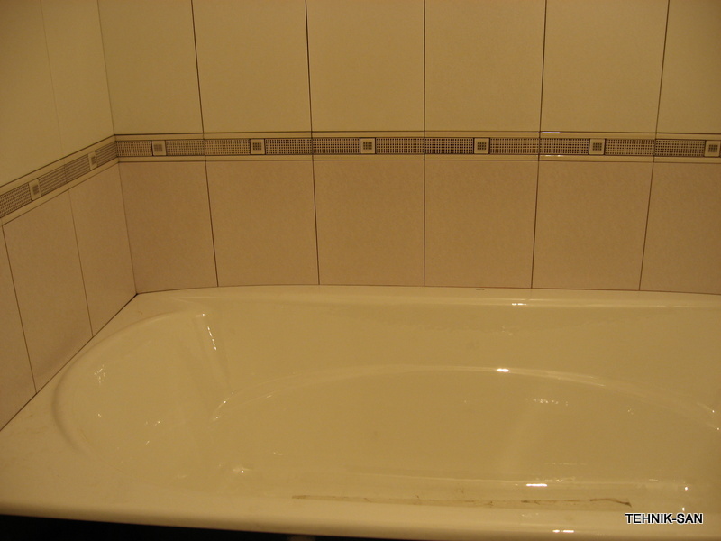

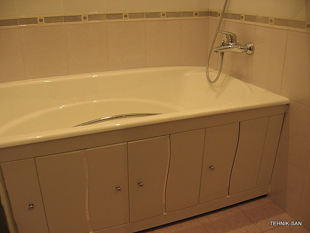

Олегович написал : ... мой выбор Roca Akira
Присоединяюсь к мнению, у самого эта модель с ноября 2006г и по сей день стоит без нареканий
http://www.mastercity.ru/showthread.php?t=32128&p=399355&viewfull=1#post399355

Tehnik-san,:yu :) зы с роки должок за рекламу)
плиточник долго ругался выпиливая плитку по длинному краю?)

Олегович написал : ... плиточник долго ругался выпиливая плитку по длинному краю?)
В роли плиточника я был сам, поэтому не ругался , а только молча кивал головой ))) В данной ситуации решение пришло такое - плитку на стены уложил ниже выступающего борта ванны, потом подвинул ванну к плитке, очертил фломастером контур и по контуру обрезал болгаркой с алмазным кругом, а более точно подровнял коронками с алмазным напылением

Tehnik-san,ну у вас проще, плитка крупноразмерная...у меня была типа мозаика....хотя сам плитку не кладу лишь трубы прокладывал, но плиточник вспомнил Акиру по матушке, за то опыт получил.
