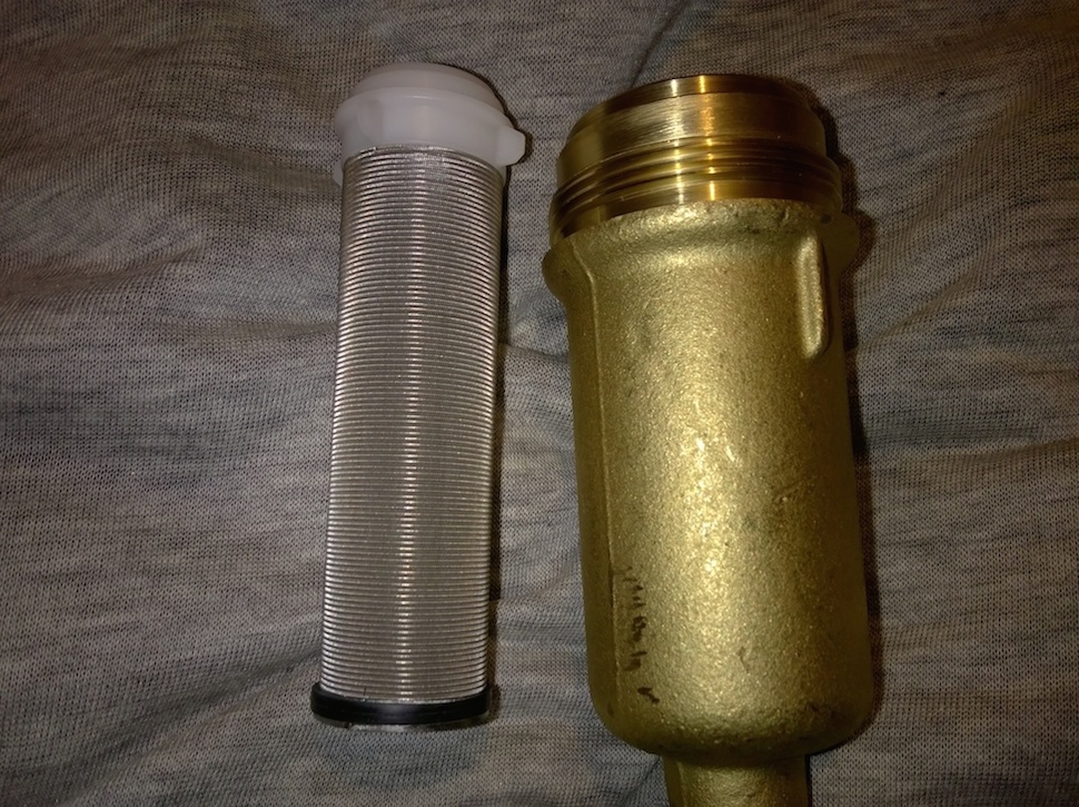

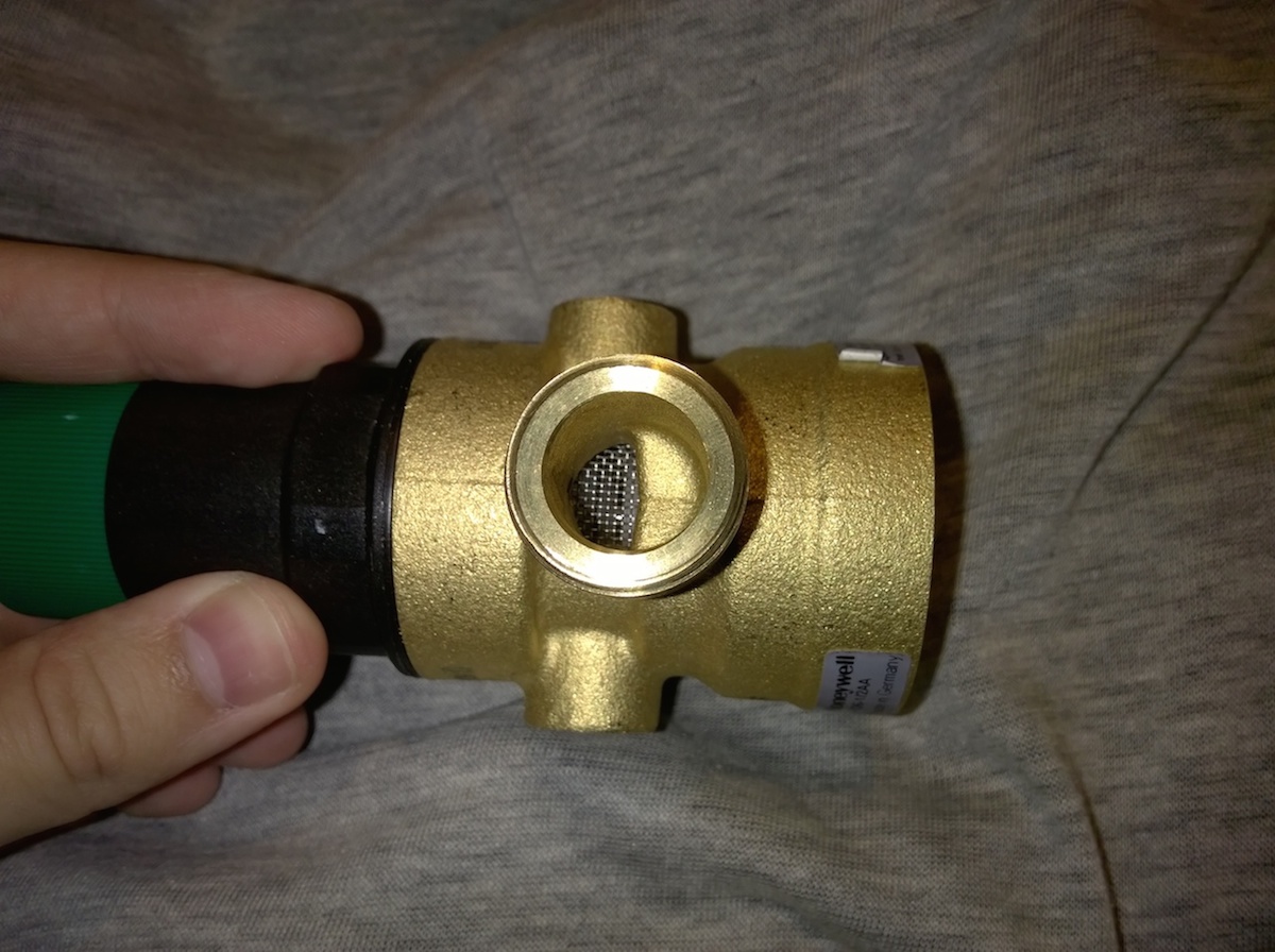

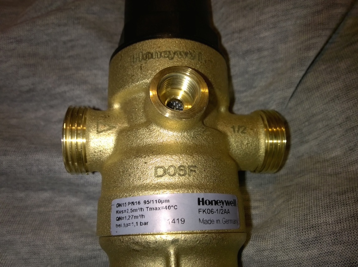

Купил шесть фильтров Honeywell FK06-1/2AAM в интерет-магазине по $103 за штуку. Консультант обещал, что "оригинал и сделано в Германии". Получил сегодня фильтры и несколько озадачен: на коробке маркировка FK06-1/2AA, "М" дописано ручкой, на самом фильтре на наклейке - FK06-1/2AA. Видимо, взяли да закрутили вместо пластиковой колбы металлическую. Такое возможно? Не повлияет ли данная "махинация" на эксплуатационные свойства фильтра? Также смотрю в интернете сравнение оригинала и подделки - должно быть наличие голографической наклейки, которой у меня нет. Прошу помочь в определении оригинальности фильтра, а также совета - стоит ли возвращать в магазин эти и требовать оригинальные "ААМ". Спасибо.

Замена стакана на надежность не повлияет, но подделкой быть может. Мне много раз предлагали поставщики такие китайские "хонывелы". С первого раза и не отличишь от оригинала.

Купил я в Мерлене таких фильтров и озадачился их странным качеством. Нашёл на русском сайте Хонивела описание признаков подлинности и неподлинности. Прислал в местный офис Хонивеела фото своих неподлинностей. В ответ получил утешение, что мои неподлинности в пределах допустимого, но осадочек остался, что офис покрывает Л М, торгующий китайщиной.

Akuji написал : Вам известно, у моделей АА и ААМ, кроме материала изготовления колбы, есть еще какие-нибудь отличия?
Вроде нету.

Оригинальные ханиивеллы, вроде, идут с голограммой на корпусе.
