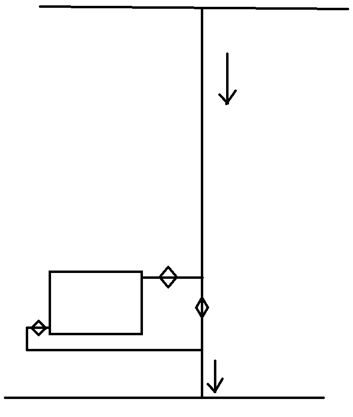

uffik
uffik
Регистрация: 19.10.2014
Ростов-на-Дону
Сообщений: 9
19.10.2014 в 20:39:25
Может "обратка" выходить? Извиняюсь, что влазию в тему, но проблема похожая. У нас дом 50 лет сроку, 4 этажный. Живу на первом этаже. Схема отопления такая: горячая входная труба поднимается на верх и расходится по верхним квартирам всего дома. в каждой комнате спускается вниз. теперь проблема: поставили пару лет назад алюминиевую батарею с тремя "вентилями": на входе, выходе и перемычки. Когда запускали отопление, она прогрелась до теплового состояния, но нижняя часть трубы и радиатора холодная. перекрывал выходной вентиль из радиатора. нижняя труба прогревалась слегка, через перемычку. открываю нижний вентиль радиатора - нижняя труба холодеет до температуры нижней части радиатора. "Умные" соседи предполагают что когда мы делали радиатор неправильно спаяли Т-образный переходник, типа зажали. и у них из-за этого тоже холодная труба. Как можно проверить причину данного поведения отопления?

uffik написал : проверить причину данного поведения отопления?
Сразу осознают соседи снизу. Ее(причину) не проверять,а устранять нужно. Всем кто расстроил четко отлаженный механизм.( может не прав ,но снова то ОНО работало!)

касимов написал : Сразу осознают соседи снизу
Я сосед снизу. Жалуются соседи второго этажа. Вопрос если была пережата труба, то был бы весь стояк холодный и при перекрывания верхнего вентиля и перемычки, не текла вода при сбросе.
касимов написал : Ее(причину) не проверять,а устранять нужно.
Хочу найти причину для устранения
Mazayac
Mazayac
Регистрация: 12.05.2009
Сообщений: 20612
19.10.2014 в 21:17:42
uffik, фотографии давайте. За кран на байпасе, например, надо руки отрывать.
uffik
uffik
Ростов-на-Дону
Сообщений: 9
19.10.2014 в 21:31:04
Вот схема отопления у меня, в другой комнате такая схема работает.
