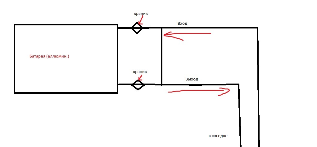

Я спросил серьезно:) Что делать? Кстати по поводу своего первого сообщения:
Здравствуйте. Квартира в пятиэтажном доме на 5 этаже. На мне стоит задача во время подачи отопления спускать воздух. Каждый год вроде справлялся. Батареи алюминиевые. В этом году, в зале спустил воздух и батареи стали горячими. Через определение время одна часть батарее (примерно 5-6 секций) становятся холодными, а вторая часть на стороне подвода труб подачи и спуска воды соседям остается горячей. Я опять спустил воздух (заметьте воздух, снова появился в батарее) снова вторая часть батарей нагрелась как надо. Я уже эту процедуру делаю 2 день по 2-3 раза в день. Одно и тоже. Спустил воздух, и батарея снова прогрелась. Читал на различных форумах (точно такой же ситуации нет, но примерно) и там пишут – завоздушило или засорилась. Что может быть в моем случае? Что делать?
Сегодня в обед опять спускал воздух и снова полностью батарея горячая. И вообще, что так долго делать? Вообще были такие случаи? Сколько дней такое бывает, что воздух накапливается? а вот по перемычке- трубе, вода поступает горячая. (ну как я говорил что часть батареи со стороны впуска и выпуска воды всегда горячая). Может у меня в батареи засор и из за этого накапливается воздух?
и еще все же не получил ответа на этот вопрос:
Ребята, и еще один вопрос, раз такая тема еще действует. На кухне, тоже есть проблема: батарея холодная!!! в первый день подачи отопления, я спустил воздух и батарея стала теплой, но не горячей. А на следующий день, на утро стала холодной. И теперь сколько я не спускаю воду, она все холодная. То есть из клапана идет холодная вода. Так час спускал и никаких результатов. В чем может быть причина такого? и что делать?

diesel05, про обход соседей - серьёзно. Только надо представлять, что искать. Почему завоздушивается теплоноситель в стояке первой батареи - сложный вопрос. Спускать - проще чем искать ответ. У товарища два с половиной года булькало в батареях, только сейчас перестало. Как вариант - ставить автоматический воздухоотводчик с отсечным краном - а то они забиваются грязью и начинают травить. Воду из второй батареи сливать не надо- бессмысленный процесс. Вариантов "почему не греет" - масса. Может перекрыт кран подачи. Может в стояке полностью убита циркуляция (у кого-то кран на байпасе/вырезанный байпас/ врезались в стояк пластиковой трубой и заплавили соединение/захреначили тёплый пол от ЦО/...) - теплоноситель до Вас доходит холодный.

Ребята, на кухне в трубе на входе в батарею вода и соответственно труба стала горячей, и верхняя часть батареи стало тоже горячей. Нижняя остается чуть теплой и на выходе где краник идет (рисунок ниже) труба теплая. А вот поле перемычки (байпаса) труба горячая. Получается соседи внизу получают горячую вода, а почему тогда у меня нижняя часть батареи холодная. Где то в этой части до байпаса есть воздух? и если он есть, то как его откачать?

Фото "краников" давайте, не стоит ли у Вас запорная арматура для двухтрубки.

uffik написал : Перемычка и стояк шире чем вводные трубы к радиатору.
И какой же диаметр труб к радиатору? При незауженных трубах стояка и радиатора, а также установке полнопроходной запорной арматуры у радиатора даже боковое подключение греет вот так:
Как видим, температура теплоносителя на выходе из радиатора всего на 10 градусов меньше входной и весьма далека от комнатной :) А не убитый заплавлениями в ППР фитингах / заужениями в МП фитингах / соседями-вандалами стояк практически одинаково горячий что до, что после радиатора, а нет, приврал, по термограмме низ стояка - 52 градуса. Надо будет измерить поточнее термометром, да прикрыть термоклапан на радиаторе, т.к. теплоотдача батареи избыточна.

Не успел дождаться из ЖЭКа. появился интересный момент, с утра верхняя часть батареи была горячая приб. 45 гр при ул 8 гр. а вечером примерно 35 стала. хотя на улице 14 гр. К этому я сегодня узнаю что в той комнате где проблема с радиатором было всегда холоднее отопление, чем везде. И в данном случае я уже жду ЖЭКа, что бы увидеть как сделано отопление у соседей. Ведь четвертый этаж говорит что у них нормально с температурой. По поводу воздуха, где то ветка была про угол радиатора, может у кого угол задран, поэтому и выходит воздух по частям
