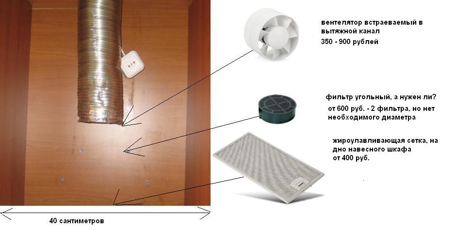

У меня очень малюсенькая кухня, 140х170, при этом где 140, там была мойка и плита, наконец-то от плиты освободилась, купили встраеваемую 2 комфорочную панель, а духовой шкаф как-то и ненужен, но это предыстория.
Очень хочется вытяжку над газовой комфорочной панелью, готовые вытяжки для нас дороговаты, да и в размеры не укладываемся, т.к. они очень большие. При всём этом хочется эстетики, чтоб не было видно вытяжки.
Предлагаем на ваше обсуждение и одобрение, модель которую разработали. Еще её не собрали. Пользуемся обычно только одной комфоркой, двумя только летом при консервации, поэтому ширина-длина вытяжки не по правилам. Достаточно ли будет закупить тех частей будущей вытяжки которые на картинке? Может что-то лишнее, или нужно еще что-то добавить? Включаться будет от обычного выключателя. Ширина шкафа 40 см, глубина 32, высота 90, пр этом перед гофротрубой планируются полочки для специй
Всем благодарны за советы, одобрение, критику.

быстро грязью забьётся!.....а тем более фильтр угольный.. и корпус нужен!

alex50 написал : быстро грязью забьётся!.....а тем более фильтр угольный.. и корпус нужен!
Доброго дня, alex50,
  1. "быстро грязью забьётся!.....а тем более фильтр угольный" - может другой какой фильтр ?
2 "и корпус нужен" - корпус для фильтра, чтоб не елозил? у нас есть металлический короб с переходом отверстий от прямоугольного к круглому - этого достаточно?
Спасибо за ответы.

у меня вовсе никакого фильтра, это же вытяжка, а не воздухоочиститель!...
Наверное, да, если фильтр можно будет зафиксировать до неподвижного состояния и чтобы внутрь не затянуло, и в то же время легко вынуть и помыть можно было. В принципе, мне идея нравится.)) В угольном фильтре тоже смысла не вижу - для вывода в канал он не нужен, только для рециркуляции. Но с ним сильно падает производительность.

Гофра плохо - в ней поток воздуха шумит. Лучше канал гладкий круглый брать. Лучше всего металл, но и пластик пойдет, там небольшие температуры. Угольный нужен только если воздух выбрасывается в квартиру обратно. Если в канал вентиляции - не нужен. Вам потребуется еще полка с отверстием (лучше железная) которая не даст воздуху уходить мимо вентилятора вверх. В идеале она еще немного наклонной может быть.
Насчет грязи - в гофре, опять же, жир будет забиваться в складки и протухать. В гладкой просто слоем наслаиваться, но поменьше и тухнуть, вроде, не должен так, ибо продуваться будет лучше. В любом случае, в общем-то, пофиг, что там в трубе грязно.
А вот доступ к вентилятору должен быть попроще, чтобы можно было его достать и смазать через год-два. Еще можно подумать, как закрепить вентилятор через резину/что-то виброгасящее, чтобы шумело меньше.
Большие вытяжки не зря делаются. Шкафчики обычно 30-35см шириной. Плита 50-60, причем часто всего 60. Половина (причем с чаще используемых, удобных хозяйке, дальних от стены конфорок) испарений пролетает мимо вытяжки. Если вы пользуетесь ближними к стене - это к вам не относится, конечно.
