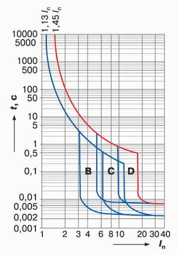

web-rr написал : 3*1,5 = 6, 10 3*2,5 = 16 3*4 неприменим (кроме очень особенных случаев, 99,5 процентов обычные) 3*6 = 32
Буковки не пишу.
Свет: везде 3*1,5, автоматы на 10. СОТВЕТСТВУЕТ. Розетки: везде 3*2,5, автоматы на 16. СООТВЕТСТВУЕТ. Духовка 3.6 кВт. Кабель заменил на 3*2,5. Так как 3.6кВт - это 16А, автомат поставил на 20А. Варочная панель 7,5 кВт - это 34А. Автомат поставил на 40А. Стиральная и посудомоечный машины - модели ещё не выбрал, но так они греют воду, кабель 3*2,5 и автоматы на 16А.

SunFire написал : автомат поставил на 20А.
оставьте 16 хватит....
SunFire написал : Автомат поставил на 40А.
ставьте 32А Цифры потребления в паспортах завышены, а автоматы не отключают в течение часа при 1,13....1,45 номинала.
SunFire написал : Стиральная и посудомоечный машины - модели ещё не выбрал, но так они греют воду, кабель 3*2,5 и автоматы на 16А.
можно на 1 линию с АВ 16А. проверено, работает.

BV написал : ставьте 32А Цифры потребления в паспортах завышены, а автоматы не отключают в течение часа при 1,13....1,45 номинала.
Уважаемый BV, спасибо Вам за участие в обсуждении. Но скажите мне, за что мы бьёмся ? 32 или 40 ? Насколько это важно. А решу я за 2 дня до установки варочной панели купить не 7.5, а 8кВт модель. 32 уже точно не хватит в том крайнем случае, когда будут включены все 4 конфорки. Я просто не могу понять положительного эффекта от 32 вместо 40. Да, он раньше отключится. Чуть раньше. Чуть меньше вероятность возгорания проводки и пожара. Вы это имеет ввиду ? Давайте мы уже мелочи не будем обсасывать. Другое дело, если бы я хотел поставить мЕньший автомат, да, Вы сказали бы не надо, он часто будет вылетать. Но ведь немного больше - это не меньше. пусть будет небольшой запас.

SunFire написал : Я просто не могу понять положительного эффекта от 32 вместо 40.
Потому, что у Вас кабель 3х6! Хотите 40А - тяните 3х10.

SunFire написал : Духовка 3.6 кВт. Кабель заменил на 3*2,5. Так как 3.6кВт - это 16А, автомат поставил на 20А. Варочная панель 7,5 кВт - это 34А. Автомат поставил на 40А.
"Всё проходит, всего бы хватило и так, но поставлю всё равно больше" Можно услышать подробную аргументацию с выкладками? Или всё сводится к эпической фразе "Шоб не выбивало" ибо мастер тот ещё и "Усю жисть так делаю" :)
Для справки: 7500 Вт : 230 вольт = 32,6 ампер. Автомат с номиналом 32 ампера не выключается сразу же как только в течении доли секунды будет превышение на 0,01 ампера. Можно найти такие графики для модульки конкретного производителя. Т.е. ток 36 ампер не отключит автомат C32 ... никогда! Ток 40 ампер отключит автомат за ... Смотрите сами.

ЕМНИП NYM по ТТХ 3х10 держит до 63А, просто многие занижают до 50А на вводе (на всякий случай), думается и 3х6 от нормального производителя с 40А АВ должен быть без проблем.

kru, не вводите в заблуждение. И не путайте открытую прокладку и прокладку в штробе, под слоем штукатурки. Еще есть пункт ПУЭ о том, что номинал защитного устройства всегда должен выбираться наименьшим.

Johnny; Вот табличка http://www.kvvg.ru/cable-power/nym.php. Просто пытаюсь донести что сороковка на 3х6 это еще не криминал (да 32 лучше бесспорно), 32А на 2,5 квадратах бывает - вот это ахтунг:eek:

Ну так правильно все в таблице. 32 умножаем на 1.4 ~ 45А. Такой ток автомат 32А может держать в течении одного часа. Куда больше ставить?
