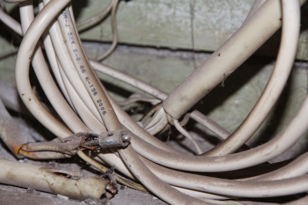

19.11.2014 в 16:43:08
Добрался я до этажного "щита". Это все же не шит а скорее техническая ниша...
Общий вид
Правая часть. Она нас интересует мало, хотя удручает в каком состоянии эти домофонщики содержать свое оборудование (а оплата обслуживания включена в квартплату. якобы общим собранием жильцов постановили...)
Левая, с позволения сказать электростояк
Синяя стрелка - проводка стояка. Алюминий. Сечение не знаю. Красными стрелками выделил подключение розетки домофонщиков. Насопливили скруточку прямо на провода стояка, медь, многопроволочная двужилка. Видать там ток совсем мизерный, пока не отгорело. Кембрик снял не я, так и валялось. Фаза это или ноль - не знаю, а дверцы щитка - железо. И открывая их трогаешь не зная что внутри такое... (кембрик осторожно накинул обратно, но свалиться ему ничего не помешает)
подключение к стояку.
Моток кабеля "конкорд" NYM-J 3х4. - это мой ввод, который ни к чему не подключен. Почему так много - не понятно, может изначально собирались прямо в подвал его спустить, там должен быть домовой щит прямо под стояком.
Вот такая печаль.

z0rg написал : Моток кабеля "конкорд" NYM-J 3х4. - это мой ввод
смотри маркировку внимательнее. Лично я считаю, что производитель, который играет буквами - гандон и доверия такому кабелю немного. И туда бы лучше кусок нормального ВВГ 3x6 или 3x10
Провод стояка, я так понимаю, в нише аж петлей сложен? Тогда надо поставить там клеммный блок мощный с болтами, на него завести кабель стояка, с блока раздать подключения на квартиры и розетки этих долбоебов с домофоном.

idv написал : смотри маркировку внимательнее.
чОрд, и правда какой-то NUM... Все остальное в квартире севкабель NYM, а этот кусок некий конкорд нум... Ну учитывая что не подключен, то модно и в помойку.
idv написал : ВВГ 3x6 или 3x10
накукуй мне 3х10? я к тому, что в моей ситуации актуальнее просто технически правильное подключение ввода и грамотный вводный АВ. вот сейчас 25А, и мне этого хватит. Его вообще ни разу не вышибало за все это время, потребление у меня небольшое.
idv написал : с блока раздать подключения на квартиры
а нельзя ли ограничиться раздачей только на мою квартиру? Очень не хочу вмешиваться в общедомовое имущество, особенно в то, что на прямую не касается меня. Нельзя ли просто повесить орех на эту петлю и подключить мой ввод, не трогая ничего в соседском вводе? В идеале даже домофонщиков не трогая. Я не хочу быть причастным к их подключениям. Случись чего, все стрелки на меня будут.

Можно. Четко осознавая, что потом если кому что надо - то он и полезет в твои орехи и на провод стояка. Накрутить-то два ореха дело немудреное.
