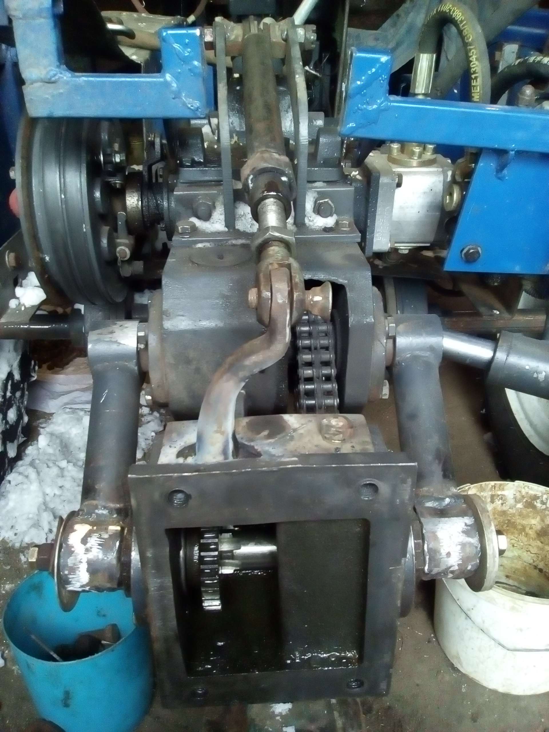

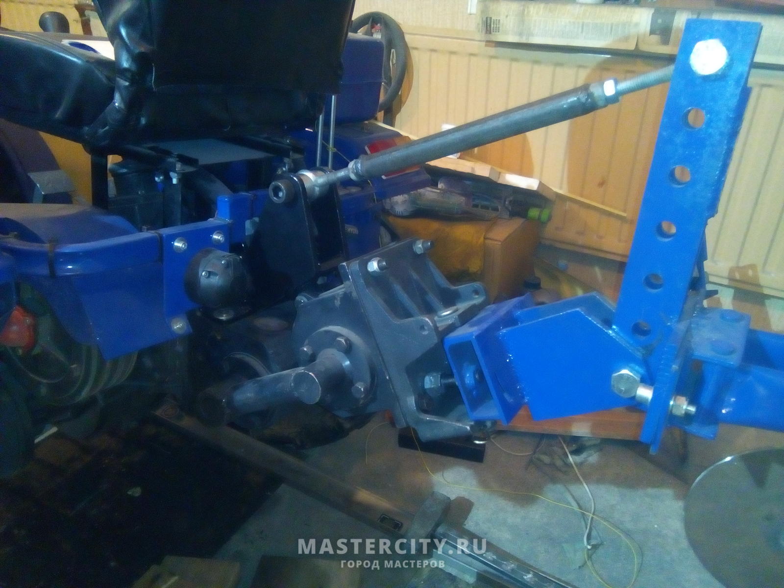

Дмитрий АВ написал:
kavechina написал: надо придумать что-бы плуг например "гулял"бы и по горизонтали
Я не профессиональный пахарь, но думаю если плуг будет " гулять " по горизонтали, то лучше и не пахать. Трёхточка обеспечивает плугу регулировку угла атаки плуга на заданную глубину вспашки и движение лемеха плуга в горизонтальной плоскости на заданной глубине вспашки. При этом сам плуг, относительно трактора, из стороны в сторону болтаться не должен. Некоторый люфт допускается, но незначительный. Отличие же подвески наших поняшек от трёхточки, в том, что угол регулирования горизонта движения лемеха плуга ограничен, и меняется в зависимости от выбранной глубины вспашки. Т.е. в идеале поверхность грунта под вспаханной землёй должна представлять ровную плоскость. Этого можно добиться, но только для определённой глубины. Свой плуг я настроил на глубину в 18 см. Для этого пришлось изменить угол подвески.
Но, если я сейчас решу изменить глубину вспашки на большую или меньшую, надо менять и этот угол подвески( переваривать эту трубку под другим углом), иначе поверхность под вспаханным грунтом будет выглядеть как стиральная доска. К примеру, левая сторона полосы при вспашке будет глубиной в 20 см, а правая всего 10 см.(Что поначалу у меня и было).
Дмитрий АВ, Подскажи пожалуййста под каким градусом :o переварил трубку и раздвигал ли плужки,если да то насколько(по снимку вроде-бы не раздвинуты)Хочу попробовать переварить,а уж если не получится то буду делать а-ля Анатолий пск.Да,а сколько весит груз(рельса)???Спасибо.
Аватар пользователя
Дмитрий АВ
Регистрация: 19.08.2016
Сообщений: 258
23.07.2017 в 18:20:16
kavechina написал: Подскажи пожалуййста под каким градусом :o переварил трубку и раздвигал ли плужки,если да то насколько(по снимку вроде-бы не раздвинуты)Хочу попробовать переварить,а уж если не получится то буду делать а-ля Анатолий пск.Да,а сколько весит груз(рельса)???Спасибо.
Привет! Угол наклона трубки могу приблизительно сказать только завтра, когда попробую замерить. А так я ориентировался на несовпадение опорных болтов в сцепке плуга, на пятачки в бамбуле МТ. Один выше, другой ниже. Отсюда плясал. Плужки по ширине не раздвигал. Оставил на штатных местах. А вот по длине плуга да, левый отодвинул назад на 10 см., из-за того что при пахоте плуг начинал тащить растительные остатки между плужками. Было мало места для их переворота одновременно с пластом земли. Для этого сделал вставку между основной крепёжной пластиной плуга и крепёжной пластиной левого плуга. Вообщем, счас пятка правого плужка находится напротив носика лемеха левого плужка. Почти на одной линии. Да, ещё опорное колесо перенёс вперёд, напротив пятки правого (первого) плужка. Кусок рельсы,что на фото, весит примерно 7-8 кг. Валялся в гараже, и нормально приместился в качестве груза. Снизу его приварил длинный болт, чтоб ч/з пластину закрепить на раме. P.S. Счас думаю установить на этот плуг самодельные лемеха и отвалы, чуть большие штатных. Чтоб брал не 32 см, а хотя бы 40 см за проход. Вот в этом варианте всего скорей придётся раздвигать плужки по ширине.

kavechina написал: Подскажи пожалуйста под каким градусом :o переварил трубку
Сегодня померил. Абсолютную точность не гарантирую, т.к. замер не на плоскости. В общем, намерял отклонение трубки сцепки от вертикали (от 90 градусов) 78-80 градусов. Но, это на мою настройку глубины вспашки в 18 см. Соответственно, чем глубже предполагаемая вспашка, тем острее угол наклона плуга (в смысле трубки на сцепке).

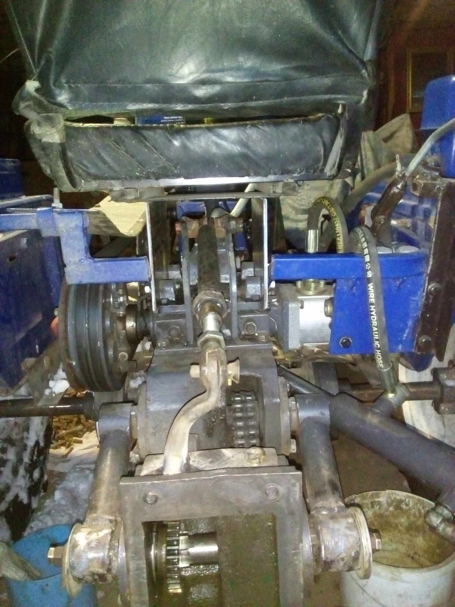

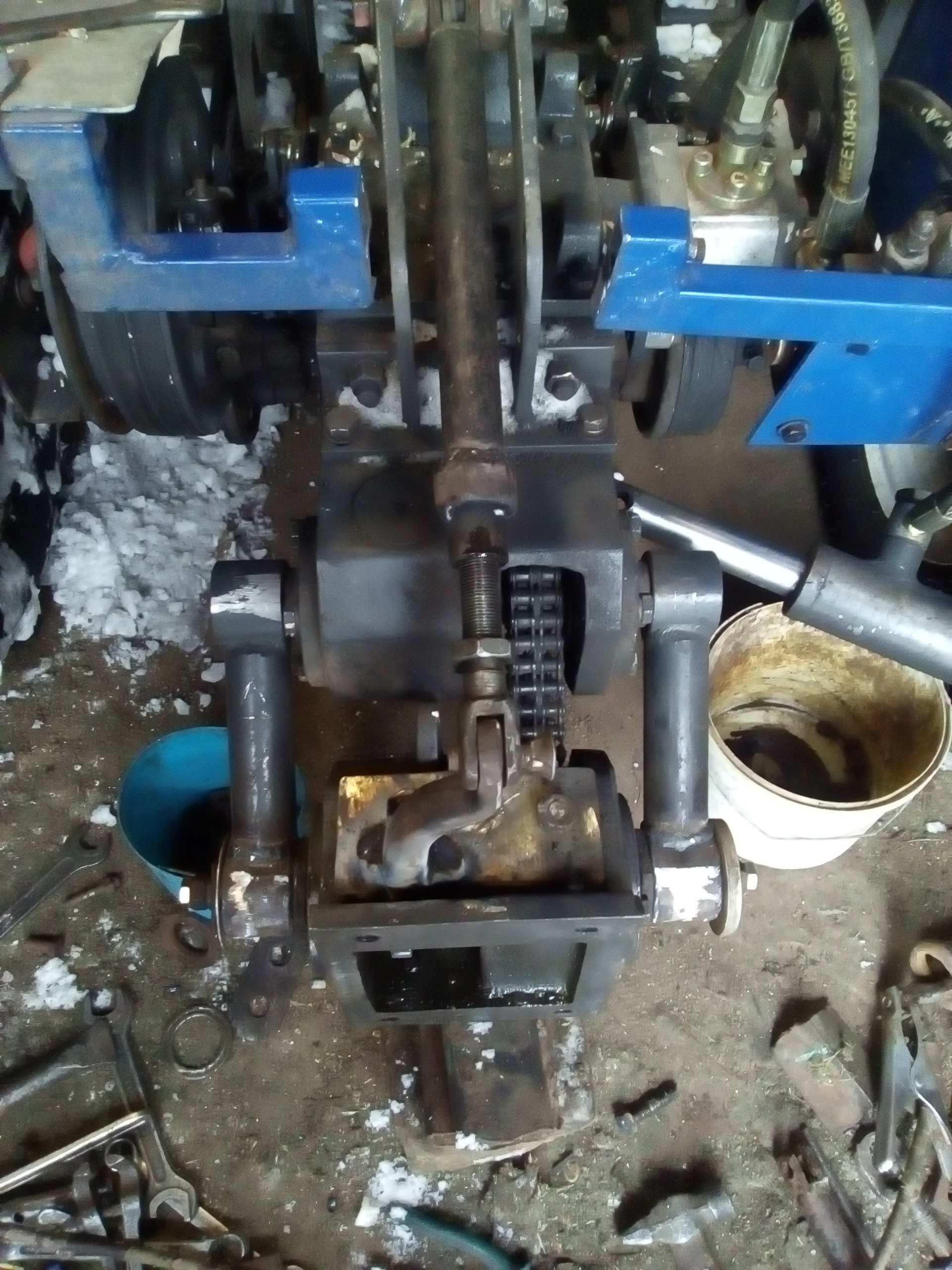

Дмитрий АВ написал:
Дмитрий АВ, Спасибо Дмитрий за обстоятельный ответ.За груз спросил потому-что совершенно неожиданно нашел на ГР (плавающий режим) Трактор шел у меня как(люкс) :o т.е. с двух контурным ГР (ранее выставлял фото). Так вот,задняя сцепка была подключена на передний ГР где цилиндр работает верх-низ.а другой контур как выяснилось работает только вверх, с удержанием,а вниз под весом чего либо просто падает и (плавает)Работать еще не пробовал (у меня пасека и сейчас качаю мед)но вожу жалом, все распрашиваю и набираюсь вдохновения для переделки плуга.Осень не за горами
