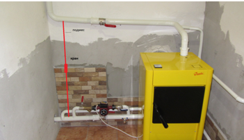

Здравствуйте.Прошу не пинать, так как новичок.На днях установили отопление и котел твердотопливный данко 12,5 тн без автоматикии. дом в два этажа, площадь около 80 кв.м. система отпления самотеком, но стоит и насос через байпас. На данный момент топим дровами (граб) Температура котла на выходе 60-70 градусов (по термометру на котле), можна нагнать и выше но становится жарко в комнатах. Дымоход из сендвича нержавейки с внутреним диаметром 140 (тяга хорошая, даже в теплую безветряную погоду) Вопрос. На стенках котла образовывается черная смолянистая субстанция, и на сколько я понимаю это конденсат из-за перепада температуры между подачей и обраткой (если не прав то поправте, так как может котел еще новый и нормально не обгорел.). диаметр трубы подачи и обратки возле котла 40 метал. поможет ли устранить этот "конденсат" сделав подмес через перемычку "байпас" между подачей и обраткой трубой 20го диаметра с краном возле котла. Примерно как на фото
