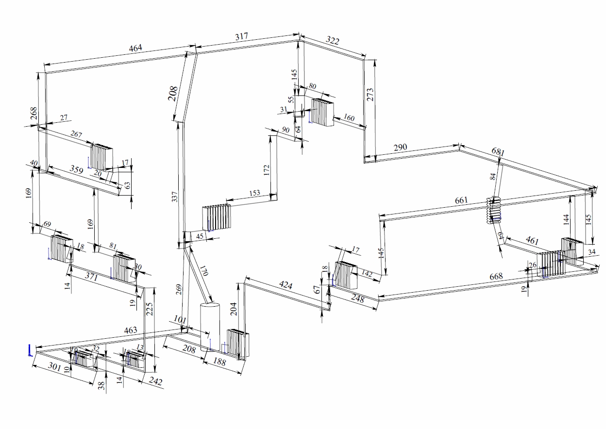

СергейИ написал : Делал для себя. А мне нужны были размеры для расчета количества секций и труб. Поэтому мне все было понятно. А так, да, для стороннего читателя немного трудно понять без пояснения. Но другой схемы нет. С системой закончено и все вопросы касательно ее закрыты. Могу посоветовать "пальчиком" от котла наверх по стояку и потом влево и вправо две петли. Разберетесь. Там же обычная классика.
Если Вы про ЭТО:
то чтобы быть схемой, на этой "схеме" нужно еще и обвязку ОП показать.

Inch1964 написал : то чтобы быть схемой,
Это не схема! Это я делал для себя чтобы иметь пространственное представление и посчитать длину труб.
Inch1964 написал : обвязку ОП показать.
Осталось только расшифровать что такое ОП.

СергейИ написал : что такое ОП.
Батарея.

ВТБ! написал : 1) Классика. "Чистая" ЕЦ с открытым РБ, стальными стояками, чугунными радиаторами, строгим соблюдением уклонов. Никакого цветного металла, никакой арматуры, доливаем из ведра.
Не пойдет.
СергейИ написал : Осталось только расшифровать что такое ОП.
Отопительный Прибор.
Inch1964 написал : Почему бы Вам самому не выложить Ваш вариант и схему в аксонометрии?
Да потому что только прикидки как и чего. Котел будет располагаться в цоколе. Там отопительных приборов будет минимум. Стояки планирую РР от 50 до 32 так как система будет работать без насоса. Электричества там хватает, и резервный источник тоже есть. НО. Вот такое большое НО. Системы отопления с АОГВ работают без всяких там насосов в одно и двухэтажных домах.

Пыхтачок, > Вот такое большое НО. Системы отопления с АОГВ работают без всяких там насосов в одно и двухэтажных домах
А есть ещё одно НО - на втором этаже жарче чем на первом и на первом мёрзнут ноги. Когда на первом хотят потеплей сверху кричать - достали прибавлять. Это в одноэтажном может нормально будет, но люди стремятся почему-то побыстрей оборудовать свой котёл насосом. Добивайтесь энергонезависимости по электричеству и пользуйтесь благами современной цивилизации.

62santehnik написал : Это в одноэтажном может нормально будет, но люди стремятся почему-то побыстрей оборудовать свой котёл насосом.
А кто ван запрещает установить трубы на второй этаж с уменьшением проходного сечения?????? Тогда и тепла у всех будет в норме.

Пыхтачок написал : А кто ван запрещает
Успешная система с ЕЦ подразумевает последовательное подключение ОП по вертикали.

А байпасы она не подразумевает на 2 этаже хотя бы?

Mazayac написал : байпасы
Но не "трубы с уменьшением проходного сечения". :)

Точно, не заметил нестыковки в "рацпредложении". Я в этой области только учусь.
