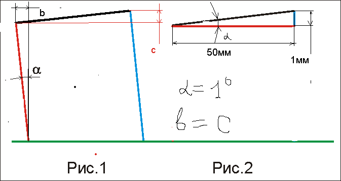

baum написал : Рис.1 - при условии, что черная линия перпендикулярна синей и красной, и при длине последних порядка 50мм., при угле равном 1градус, разница в длинах синей и красной будет 8 микрон.
Извините, но по моим рассчётам получается несколько другой результат. При длине красной линии 50мм и угле альфа 1 градус длина отрезка b будет 1мм, соответственно если длина чёрной линии равна длине красной или близка к ней ни о каких 8 микронах или 0,008мм не может быть и речи. Поправьте если не прав. С уважением Александр.

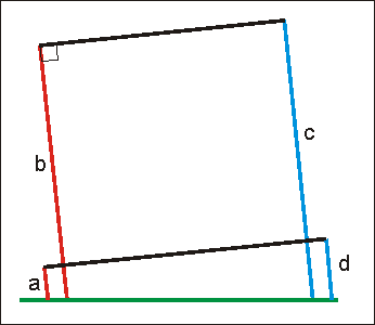

Если рассматривать рисунок чисто как геометрическую задачку, то tg1 = 0.017, и на длине черной линии в 50мм набежит 0.85мм, Ваша правда. Имелось ввиду, что уход от перпендикуляра на 1градус даст погрешность всего в 8 микрон. Но! Нужно померять реальную железку. (Еще один рисунок - чуть ближе к реальности:)) Я не согласен с тем, что это можно корректно сделать без помощи специального оборудования, простым, например, штангелем обмерять высоту бортика цилиндра по окружности - линии a, d, потом общую глубину цилиндра - b, c, затем взять разность двух величин, и таким образом поиметь неперпендикулярность оси цилиндра его базе. Да и где штангелем (колумбиком) упереться и как щуп макнуть..

Да и собственно какую величину неперпендикулярности считать приемлимой?
Ладно, соорудили огромадный измерительный стенд, созвали консилиум, померяли. Один градус. Что дальше? С размаху выбросили?

baum написал : Имелось ввиду, что уход от перпендикуляра на 1градус даст погрешность всего в 8 микрон.

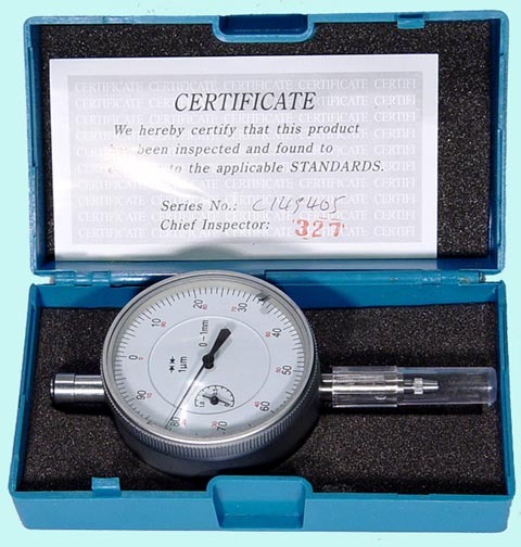

С этим не соглашусь! Если бы так было в реальности, то мне на работе было бы достаточно просто бросить деталь в тиски, а не высталять её по индикатору, и иногда даже по такому(см.фото)
baum написал : Я не согласен с тем, что это можно корректно сделать без помощи специального оборудования, простым, например, штангелем обмерять высоту бортика цилиндра по окружности - линии a, d, потом общую глубину цилиндра - b, c, затем взять разность двух величин, и таким образом поиметь неперпендикулярность оси цилиндра его базе. Да и где штангелем (колумбиком) упереться и как щуп макнуть..
А вот с этим согласен полностью.
