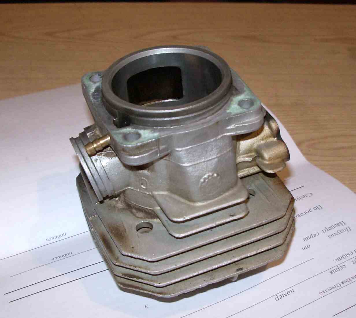

Уважаемый baum. С хоном всё на глазок. Но надо учесть, что глазок видел разные поверхности. К примеру, у 956 хон равномерный матовый (цвет серый) и плотную сеточку структуры. При контакте с пальцем возникает ощущение, что поверхность полированная. Глаз видит хон, а рука его не ощущает.
А у приобретённой 962 головы в хоне просматриваются все цвета радуги. Он состоит из большого числа царапин. Нет тактильного ощущения полированной поверхности. Там и другие признаки есть грубоватого исполнения, но не хочу сейчас к 962 придираться. С полутора бачков выработанной смеси на поверхности цилиндра обозначилась зона контакта с поршнем с верху и до самого низу. Кстати с цилиндрами я заметил такую штуку: ЦПГ Mahle имеют мелкую структуру хона. Но вся их рабочая поверхность приобретает зеркальный блеск куда быстрее, чем хромированные(никелированные) поверхности от других производителей. Я понимаю, что несу чушь (никасил прочнее и я это знаю из рекламы), но вижу именно зеркало. Просто невооружённым глазом. Цвет зеркала, как у ножей полированных из стали 95Х18. Темный, благородный оттенок. Как такое понимать? Подсвечиваю фонариком в никасиловый цилиндр, волочу поршень в нижнюю точку стартером, и вижу как масло собирается в маленькие ручейки и стекает именно так. Ручейками! Я не хочу ни на кого батон крошить, но вот бы мне кто объяснил, сей прикол!? На хроме я такого не вижу. Там вся поверхность мокрая и всё.

Уважаемый baum! Народная молва утверждает, что меня только могила исправит. И правильно утверждает. Снял опять цилиндр 962 и…… и……и…… прошёл его наждачкой! Серьёзно! А что? Им можно, а мне нельзя ? Укатал радугу в глянец!Получившийся хон ближе к норме. Можете бросить в меня тухлое яйцо и пару сгнивших помидорчиков!
А так же взвесил поршни от 956 и 962. Оказалось, что поршень 962 легче, чем 956 на 0,65гр. Вот так. Я фантазировал дурень, что раз поршень больше, то он и тяжелее. А потому и вибрация. Фиг там. Ну, вроде всё поделал, что душа желала. Больше до осени разбирать не буду. Проверил перпендикуляр опорной поверхности цилиндра к её вертикальной оси. Всё 90. Пусть пока трясёт. Цыплят по осени считают.

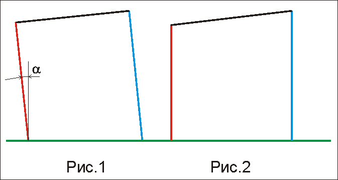

Цилиндр не как у Hus. У 962 и 956 есть направляющий бортик. Промерил его высоту по окружности и так же общую глубину цилиндра. Разность двух величин дала результат равный для всего периметра. Ошибиться мог, но вряд ли значительно.

vadim 08355 написал : Цилиндр не как у Hus. У 962 и 956 есть направляющий бортик. Промерил его высоту по окружности и так же общую глубину цилиндра. Разность двух величин дала результат равный для всего периметра. Ошибиться мог, но вряд ли значительно.
Ошибиться Вы могли, и ОЧЕНЬ значительно.
Смотрите картинку. Зеленая - база, относительно которой Вы хотите мерять перпендикулярность синей и красной линий. Т.е угол альфа. Рис.1 - при условии, что черная линия перпендикулярна синей и красной, и при длине последних порядка 50мм., при угле равном 1градус, разница в длинах синей и красной будет 8 микрон. Штангелем не померяете. При угле 2гр. разница будет 30микрон. Опять штангелем не померяете. (Разве что у Вас имеется специальное оборудование с индикаторами и пр. прибамбасами) Рис.2 - синяя и красная абсолютно перпендикулярны зеленой базе. А разница в длине может иметь и пару милиметров (что на работе механизма не отобразится никак)
