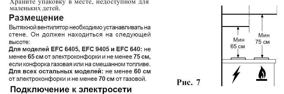

Что то тема слегка исказилась.... У меня сгорели оба мотора на Кроне Камилле через 1,5 года. Высота от газа 65см (ниже, чем рекомендовано). Полагаю, из-за перегрева... Поставил новую. Посмотрим.

Вот вчера как раз вытяжкой у себя занимался.
Примерял так сказать. Остановился на 85 см от столешницы.
Ниже не очень удобно показалось. Если кастрюля большая будет у стены стоять, то и заглянуть и помешать не совсем хорошо получается. Кто-то тут писал про 40 см.... ну это уж не знаю...если учесть что некоторые кастрюли около 30 см, то как вообще пользоваться-то... Короче говоря, совет такой, берете вытяжку и прикладываете всей семьей, на разные высоты, и выбираете лучшую для вас. Ну и про рекомендации производителя тоже плевать не стоит.

Майк написал : ... Остановился на 85 см от столешницы.
(выделено мною). Первая вытяжка (простенькая, с каким-то синтепоновым фильтром) стояла на высоте 70 см 4 года - бились об неё головой, и раз жена спалила фильтр, у неё что-то на сковородк вспыхнуло. Новую поставили на выс. 85 см - как в инструкции, да и по высоте нам удобно, мы все 172-175 см.

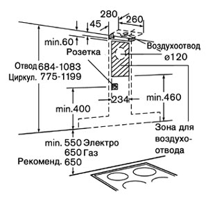

Trebute показал хороший путь - экспериментальный. Хочу этот путь углУбить.
Я, когда начинал делать кухню, просто сразу купил вытяжку и закрепил её подвижно по высоте (и по фронту). Для тех, кто не понял (Карп, проснитесь!): я подвесил её на верёвке. И потом экспериментировал с высотой подвеса, смотрел:
  • как вытягивается дым,
  • как жена лбом бьётся об вытяжку,
  • как греются верхние шкафы,
  • как фильтры жира забиваются. По этим наблюдениям я корректировал высоту подвески. (И жена жива, и шкафы не сгорели)
Эти четыре фактора всё и определяют. И, меняя высоту подвески, вы можете решить, что лучше: замусолить фильтры, или разбить лоб вашей жены. Выбирайте.

5469659 написал : . Хотя есть и чисто практический интерес очень люблю покурить за кужкой пива, и не хочется чтобы дым шел из кухни в комнаты. В магазине рядом с этими вытяжками валяется груда каких то труб и переходников квадратного сечения как они соединяются между собой? От так называемого консультанта кроме невнятного мычания я ничего не добился. Может кто сталкивался с этими трубами?
Правильно ли я понял, что курение и распитие предполагается непосредственно на плите? Потому, как в другом ином месте желаемого результата не достичь. Видите ли, это же вытяжка, а не система вентиляции. Она, эта самая вытяжка, засасывает только то, что попало в зону всасывания. Если, пар\дым прошел мимо, то вероятность его высасывания стремится к нулю. Поэтому и стараются устанавливать зонтик максимально приближенно к источнику загрязнения. А трубы, виденные вами, элементы вытяжного канала. Ведь как правило, вытяжная шахта располагается в стороне от вытяжки. Это если отвод делать в шахту. Если просто ставить рециркуляционную вытяжку, то эти трубы вас не должны волновать.
trebute
trebute
Регистрация: 07.10.2006
Сообщений: 206
13.11.2006 в 22:54:35
В догонку, не внимательно прочитал. Если вы планируете подключать в шахту, то узнайте диаметр выходного отверстия вашей вытяжки и соответствующего диаметра подбирайте трубы. Не всегда удобно тащить канал круглыми трубами, поэтому есть переходники с круга на прямоугольник, главное соблюсти площадь сечения трубы. Составляются трубы очень просто. Почти как канализационные. Главное правильно рассчитать длину канала.
