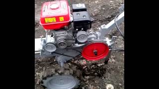

повытаскивал вам на суд видео с ютюба:
  1. китайский двигатель и редуктор, шкив редуктора двигателя не родной, шкив мотоблока родной но... если присмотреться то там есть вставка на передний ход, т.е. шкив увеличили = скорость замедлили... [Мотоблок "Урал" с импортным двигателем](http://www.youtube.com/watch?v=jFb9jdJrydA "Мотоблок "Урал" с импортным двигателем")
  2. он же в движении [Мотоблок Урал с имп.двиг.и "гус. лап." на сцепке](http://www.youtube.com/watch?v=HUARdEC0jMA "Мотоблок Урал с имп.двиг.и "гус. лап." на сцепке")
  3. тоже, но шкив мотоблока родной. видно что пашет на минимальных, похоже при оптимальных оборотах уже убегает мотоблок Урал с китайским двигателем,культивирует сам
Ufamak
Ufamak
Регистрация: 02.12.2014
Уфа
Сообщений: 170
31.01.2015 в 22:44:55
  1. без редуктора на двигателе - видно каких размеров шкив чтобы занизить обороты... Мотоблок урал
есть еще несколько, но смысл тот же... либо уменьшать размер шкива на китайском редукторе китайского двигателя в 2 раза, либо увеличивать родной шкив редуктора трансмиссии мотоблока в 2 раза (ориентировочно). считаю оптимальным заморочиться с первым вариантом, так как его в любом случае подгонять/подбирать

оживлю немного тему, скинул родной умз с рамы. вес двигателя - ппц, половина всего мотоблока. на днях пришел заказанный новый двигатель гринфилд 170 с электростартером. решил установить редуктор - не тут то было. вал двигателя 20мм, хотя должен быть 19мм, по крайней мере таково описание сайта, где брал. теперь пишу в саппорт, посмотрим что решим...

плюнул на саппорт, проточил ведущую звездочку редуктора и сразу обе проставки. при примерке корпуса редуктора выяснился следующий косяк - посадочный фланец высотой больше на 3мм чем нужно, он упирается в сальник вала двигателя. сначала хотел его просто зажать, но побоялся деформировать сальник, поэтому 3мм сточил фрезой на сверлильном станке.
посадил подшипники, посадка плотная, сажал на горячую - грел градусов до 150 на плите корпуса и подбивал молоточком через деревяшку. заодно выяснил что на ту половину, которую стачивал, подшипник сажать надо после установки на двигатель, так как подшипник перекрывает крепежный болт. завтра планирую уже собрать
