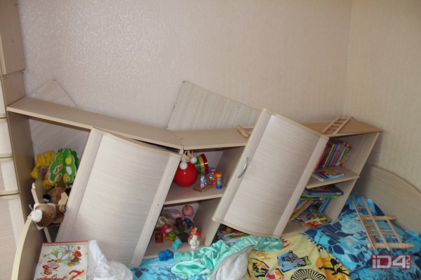

левша написал : не думали сделать антресоль над диваном
Вешать что-то над головой не хорошо, оно иногда падает: До:
После:
У двухъярусных кроватей обычно опора всё же в пол.

ser000 написал : Вешать что-то над головой не хорошо, оно иногда падает:
я не спец по дизайнам, но особо не встречал что бы практиковалось расположение полок над спальными местами.
