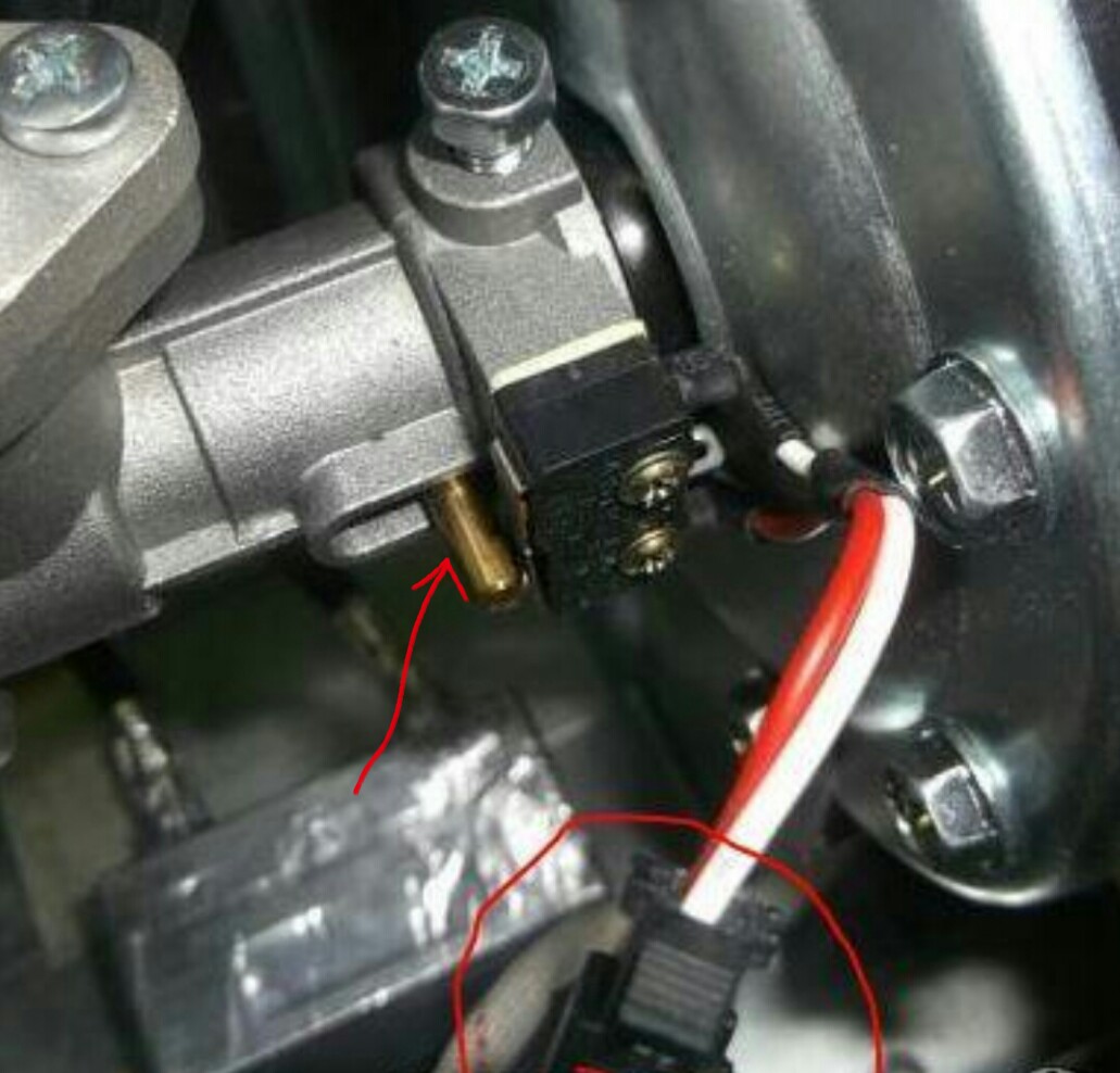

Славик64 написал: Доширак, штожвыкурите? :cool: :a :eek:
Вы впервые в жизни увидели? что такое кулачок на валу (в данном случае на винтике-толкателе)? ;)

Да вы все равно не ответите... Попытка не пытка... Вы когда нить сами делали такие примочки???
Славик64, Никогда не делал, просто залетела в голову шальная мысль. Сейчас подумал и понял, что все можно сделать проще - намотать на винтик-толкатель послойно изоленту. Это временное решение, если нет нового микрика.

Здравствуйте!У меня проблема с колонкой Neva Lux 5611 не могли бы вы мне подсказать пожалуйста?!Проблема заключается в том что она держит постоянно одну и туже температуру при постоянном нагреве 35 градусов.Что только не делал и прибавлял подачу газа и подачу воды почти до максимума бесполезно.Подскажите пожалуйста у кого была такая проблема.

Ermolay52rus, всегда так было или стало так? Возраст колонки? Может мембрана прохудилась.

Славик64 Стало.Колонке 7 лет.Я то же об этом думал но пока не разбирал.Просто у тестя стоит точно такая же но когда у него мембрана порвалась эффект был совсем другой.А если в ней будет маленькая дырка то может быть такой эффект как я описал?

Ermolay52rus, самое лёгкое, что можете проверить, это мембрана. С электроникой ничего не сделаете. Так ведь?

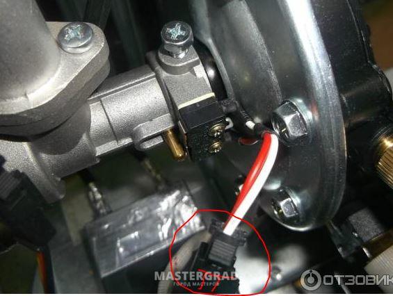

Добрый вечер! Подскажите пожалуйста. На колонке Neva Lux 5611 (срок службы 7 лет) возникла следующая проблема, при подаче воды загорается табло , но не происходит срабатывание пьезоэлемента. Если разомкнуть данный контакт, а потом закнуть, все срабатывает и колонка работает. Выключаем воду опять, пытаемся опять, табло горит, пьезоэлемент не срабатывает. На микрик попадала вода, сняли просушили.

Намотайте на этот гвоздик что нибудь.

Славик64, Спасибо! Заработало !!
