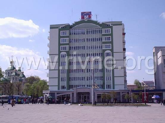

Привет! :) А у меня сосед корецкий, Вася Лукьянов, может слышал !? Про фанеру.... технология эта отработана и у нас часто используется. Тут на фото лоджии зашиты фанерой по каркасу, потом пенопласт и акриловый короед.
