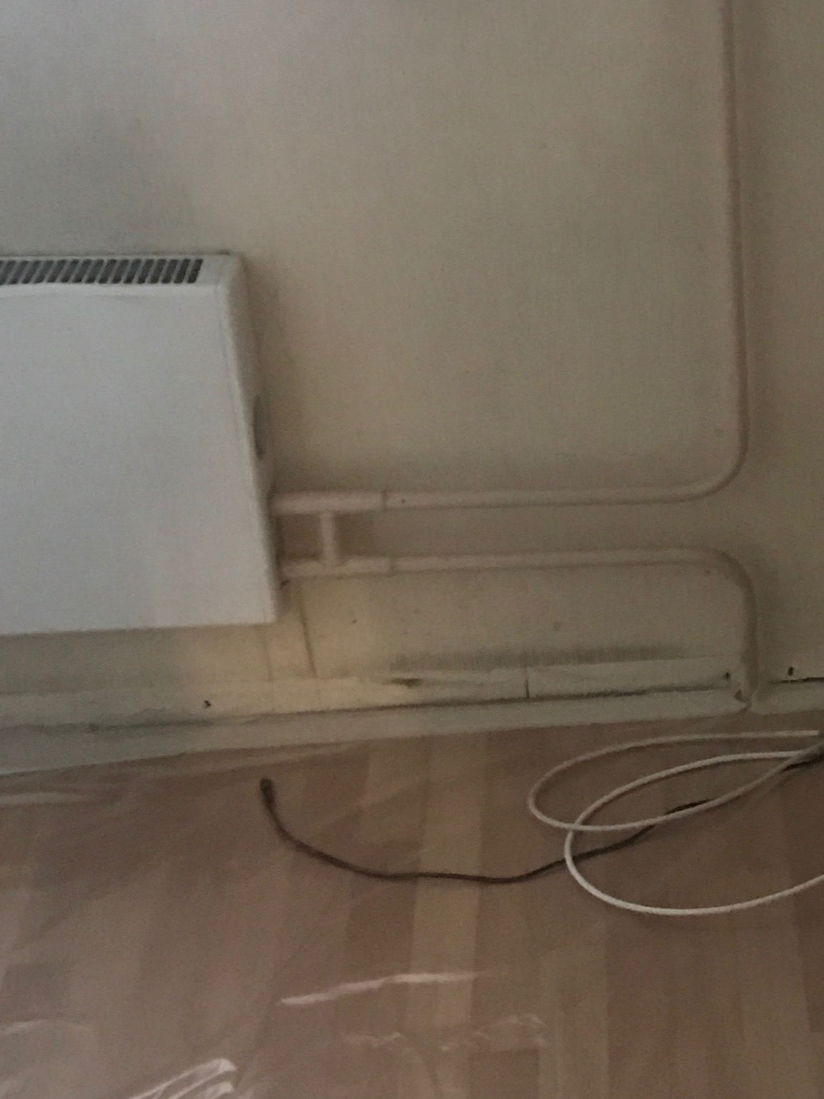

Mazayac написал: Andrew07, и как выглядят «старые батареи от застройщика»?
Почему-то многие свято верят, что просто заменив имеющиеся у них ОП на биметалл они резко улучшат эффективность отопления. Но это разумеется не так и очень часто достигается обратный эффект, так как биметалл весьма капризен к внешним условиям и схеме подключения.
Mazayac,
Однотрубная система, сверху экран, внутри как ребра из метала и трубы:

Andrew07, ну вот если у Вас подача в стояке снизу вверх - биметалл при боковом подключении будет работать ещё хуже, чем нынешний конвектор. Так что главный вопрос не в выборе «Рифар - Роял», а в том, как правильно подключить.
Температура стояка сейчас какая?

Andrew07 написал: Однотрубная система, сверху экран, внутри как ребра из метала и трубы
Это у Вас установлен конвектор типа КСК. Цена на него небольшая. Но начинает терять тепловую мощность через 15-20 лет из-за ухудшающегося теплового контакта между трубами и пластинами.
Чтобы не переделывать стояк, можете опять поставить конвектор КСК. Можно и бОльшей величины. Но тогда нужно будет установить слева "калач" (КТК-У1) с термоклапаном и термоголовкой и увеличить диаметр байпаса до диаметра стояка (до байпаса диаметр стояка - не заужать!).
Себе лично такой установил вместо чугунных радиаторов 70-х годов.

Andrew07, что и ожидалось: требуется полная переделка стояка, и если подключение останется при этом боковым, а подача в стояке снизу - дело дрянь.

Mazayac написал: требуется полная переделка стояка, и если подключение останется при этом боковым, а подача в стояке снизу - дело дрянь
Согласен. Потому, что исходя из фото - подача по стояку снизу (как сейчас неизвестно, но расположение трехходового крана говорит о нижней подаче первоначально от застройщика). А значит неизбежно возникнет "проблема биметалла при нижней подаче".
Поэтому остаётся два варианта либо-либо:
а) Переделывать стояк так, чтобы подача осуществлялась в верхний коллектор радиатора (но "кудесники" из ЖЭУ могут хоть каждое лето менять в подвале подачу с обраткой). Возможно еще подключение "снизу-вниз", но при этом теряем 20-40% теплоотдачи бимрадиатора. Или делать универсальную (по направлению подачи) схему с уширенным байпасом и с "насосом" Бернулли.
б) Менять конвектор на более современный конвектор. Конвектор в несколько раз дешевле бимрадиатора. К примеру, бимрадиатор Рифар Монолит, мне вместе с термоклапаном и термоголовкой и логистической доставкой обошёлся бы в 12-17 т.р. А конвектор КСК ТЗПО, со всеми вышеперечисленными затратами мне обошёлся в 4,5 т.р.
