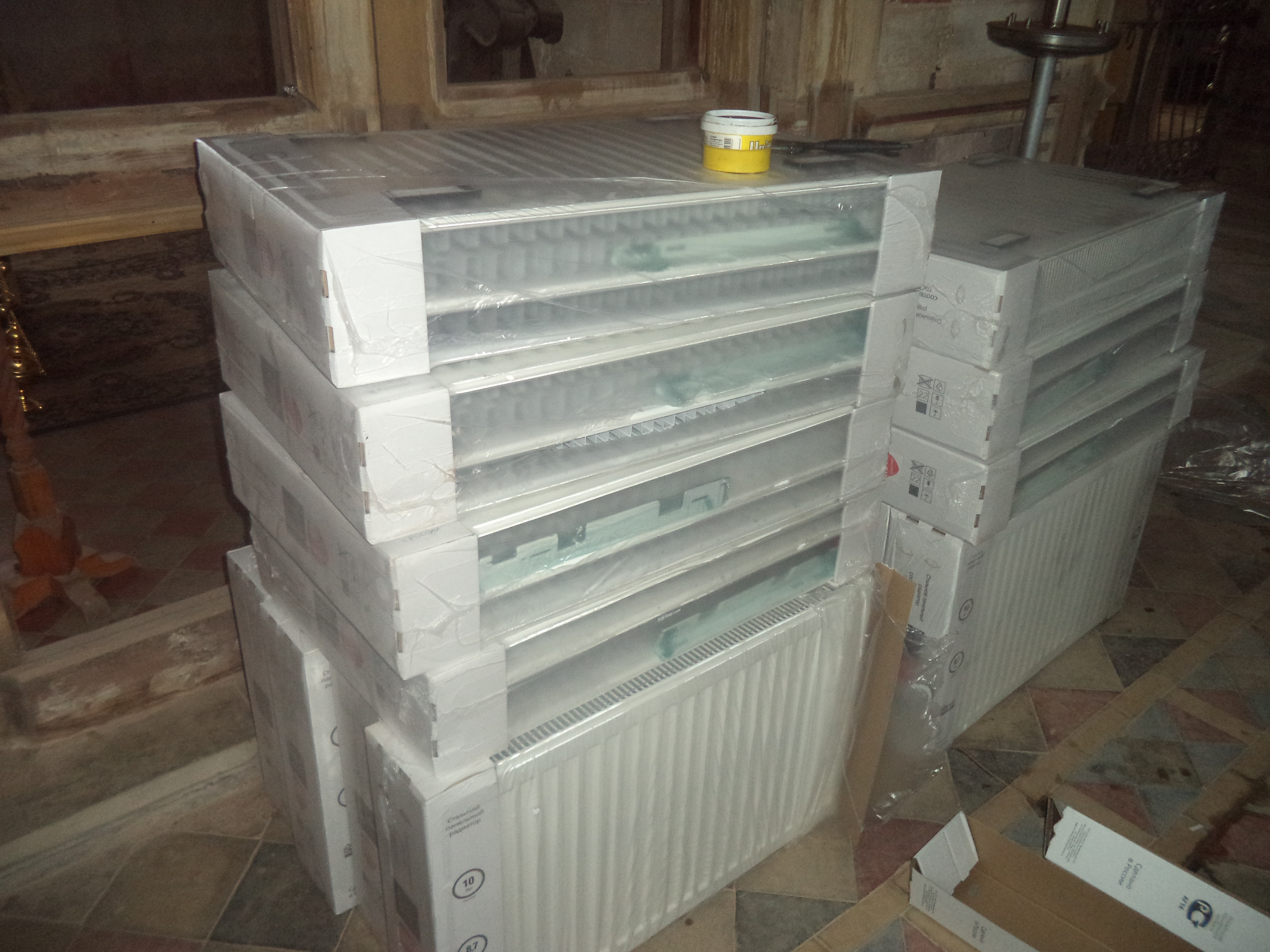

22.12.2022 в 21:46:01
Feat написал: RoyalThermo? Что может о них сказать? Кто их производит?
Киржач их производит, прости господи.... Люминевые конвекторы любые, дерьмо, а панельники рояля похожи на первую Лидею. По весу не меньше, стенка достойная думается. Не чета китайским братьям. Еще бы не жалели простой пластмассы, на вставки антискрип, и тогда бы работать было приятнее. Или хоть пусть десяток в комплект докладывают...
