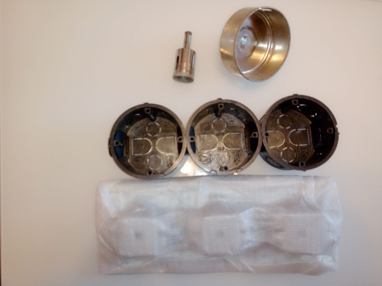

У меня есть коронка 20 мм алмазная. Перемычки плитки ей уберу. А потом зубилом, как посоветовали.
Коронкой с "алмазным" напылением тяжело пропилить фанеру. Фанера начинает дымиться и через несколько миллиметров уже не пропиливается. А корявой коронкой по бетону 68 мм стоимостью 600 рублей с впаянными зубьями, я думаю, что разнесет на куски и фанеру и плитку.
Розетка над раковиной по проекту застройщика. Плитка редкая - с выпуклым рисунком. Я когда увидел сколько материала загубили кривым монтажом - чуть за голову не схватился. Плитку кроде коробками продают. И выбивать из стены одну плитку мне не хочется.
Заказал коронку со сверлом

Карбидной коронкой фанера режется вполне нормально. Коронки с твердосплавными зубьями для бетона, и такую вам никто не предлагал. Убирать перемычки 20мм алмазной коронкой можно только в теории. Либо сверлить сначала ей по местам перемычек. Но это совсем лишнее, если есть зубило и молоток. В качестве зубила вполне пойдет старый бур 10-14 мм

Оказалось, что у меня уже есть коронка 80 мм без центрирующего сверла. Так как мне подсказали, что можно вырезать отверстия в плитке не очень ровно (отверстия прикроются розетками), попробую эту коронку по наклеенному скотчу

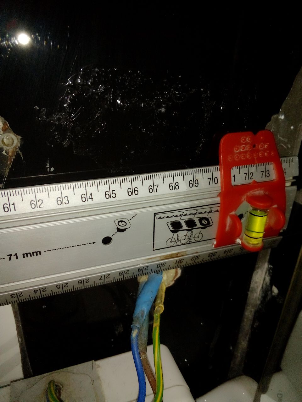

Новости такие: Я нашёл уровень с отверстиями для центрирования. Коронка для кафеля 70 мм есть, но она без центрирущюего сверла. Те коронки, что с центрирующим сверлом по стеклу в отверстия линейки не пройдут. Но можно сначала наметить отверстия а потом купить коронку с центрирующим сверлом либо найти тонкую фанерку, высверлить отверстия и пытаться сверлить с помощью самодельного шаблона. Но для этого нужно иметь прямые руки.

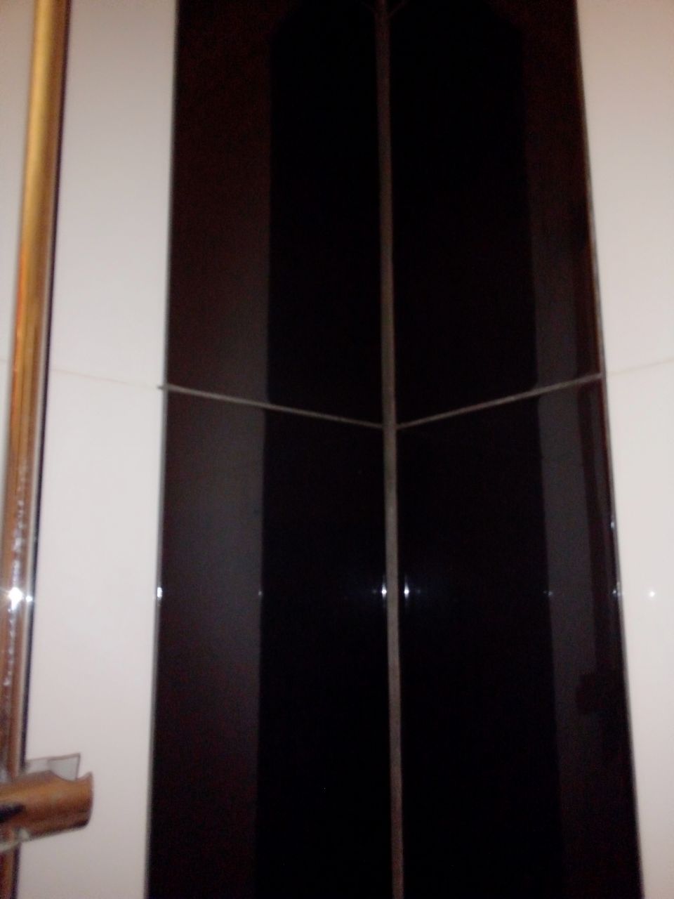

Мастерство и качество укладки видно по вот этому углу. Плитка 22 x 44 см, названия плитки не узнал. Сбивать поврежденную плитку сложно так как в паре сантиметров от плитки висит тяжелая застекленная полка
Боюсь, что чтобы сделать отверстия без опыта придется покупать коронку с центрирующим сверлом по стеклу 72 мм и щаблон на три отверстия 72 мм.
