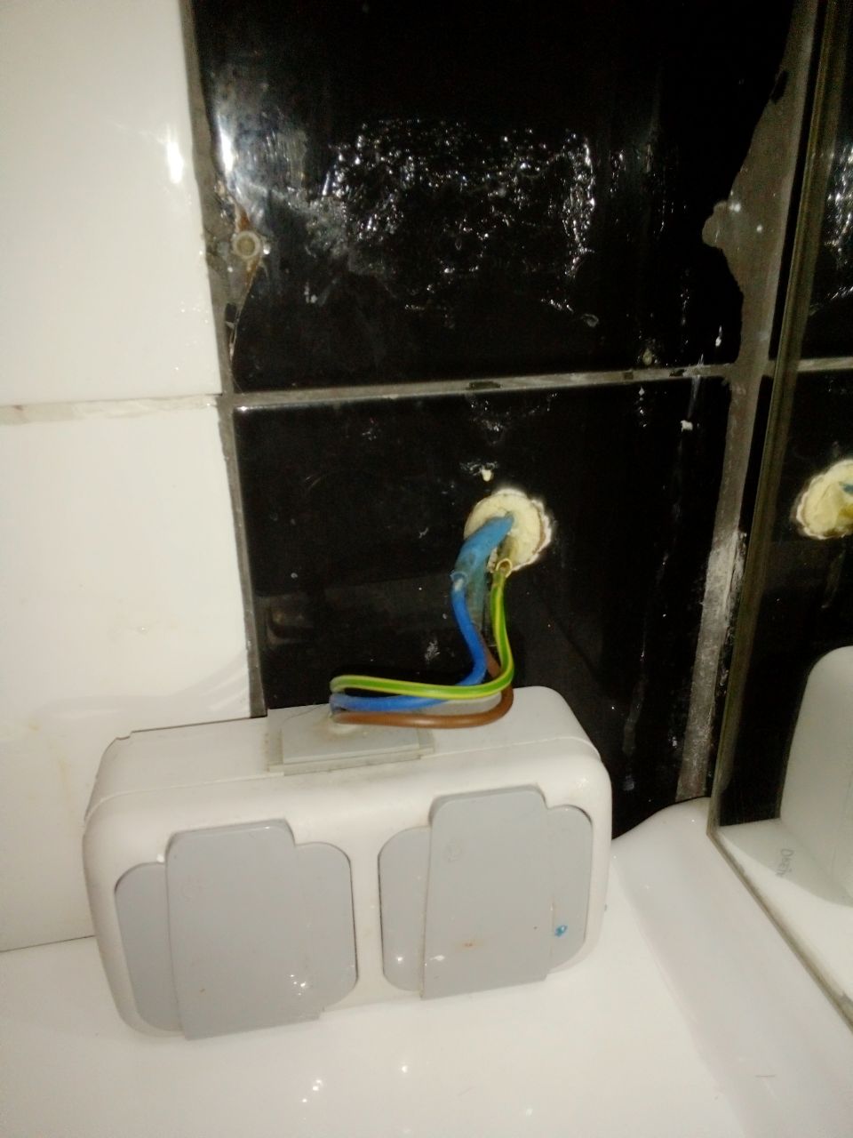

Том, расстояние между отверстиями одного подрозетника 60мм. Между центрами подрозетников 71мм. Соответственно между например правым отверстием подрозетника до правого отверстия следующего подрозетника 71мм.

refrigerator написал: Вот как сделали приглашенные рекомендованные мастера. Меня в РФ не было - я не знал что они тут наремонтировали. Был в шоке. Если присмотреться в врехней части фотографии видны два отверстия. Это для крепления розеток. Провод выходил из стены, и снизу заводился через боковую часть блока розеток.
С другой стороны крашеная стена. Стена 10 см из бетона. Мне обычно не верят, что из бетона. Уверяю, что я сверлил стену - это именно бетон и даже с арматурой.
Провода выходят из штатной розетки, которую установил застройщик. Место было для одного подразетника. Я хотел две розетки... To be continued. Directed by Robert B. Weilde
refrigerator, что бы по человечьи, демонтировать плитку. Расшить швы и попытаться извлечь не поломав. В крайнем случае найти такую же в магазинах по кафелю. Вырезать норм отверстие 72мм, вмазать подрозетник, завести провод. Закрыть плиткой с отверстием для розетки. Остальное порно...

Господи, какие-то коронки и проч :o :swoon вариантов решить проблему на месте и без покупки ненужного сейчас инструмента - много :yu: zы. подобные отверстия в плитке сначала расширяю молотком и любым ударным инструментом, вплоть до толстого гвоздя (если ничего нет в наличии) и по результатам увиденного за плиткой (в стене) думаю, что делать дальше

refrigerator написал: Кривыми руками получится плитку сверлить или поломается?
Любыми поломается. :yu:
Radio, ну спасибо. Вот теперь я не знаю что делать.
Халаявного куска фанеры я не нашел - буду покупать вот эту и выпиливать шаблон для той коронки что у меня уже есть. https://leonardo.ru/ishop/good_77260521864/?utm_campaign=52&utm_medium=cpc&utm_referrer=https%3A%2F%2Fyandex.ru%2Fproducts%2Fsearch%3Ftext%3D%25D0%25BA%25D1%2583%25D0%25BF%25D0%25B8%25D1%2582%25D1%258C%2520%25D0%25BE%25D0%25B1%25D1%2580%25D0%25B5%25D0%25B7%25D0%25BE%25D0%25BA%2520%25D1%2584%25D0%25B0%25D0%25BD%25D0%25B5%25D1%2580%25D1%258B&utm_source=YandexMarket#reviews

refrigerator написал: Да и не продают плитку поштучно.
Так вам минимум две (где провода торчат и где дюбели с обколотой плиткой по краям) - сходить в плиточный магазин и спросить, может и продадут штучно нужного цвета.
refrigerator написал: Так что буду покупать фанерку.
Так маленький кусок фанерки тоже могут не продать - тут скорее не покупать, а заглянуть на распил и спросить нет ли обрезков или возомжно разделочную доску пустить под сверло.
refrigerator написал: высверлили плиткой коронкой такого типа? 1800 руб. 5 выступов. С четырьмя дешевле.
Фото покупателей, показывают, что может придти иная. Можно сверлить и вашей маленькой коронкой, просто придётся нарисовать круг на плитке (например, перманентным маркером) или бумажном скотче и потом сверлить несколько раз маленькой коронкоой и потом уголки ещё подтачивать той же коронкой.
