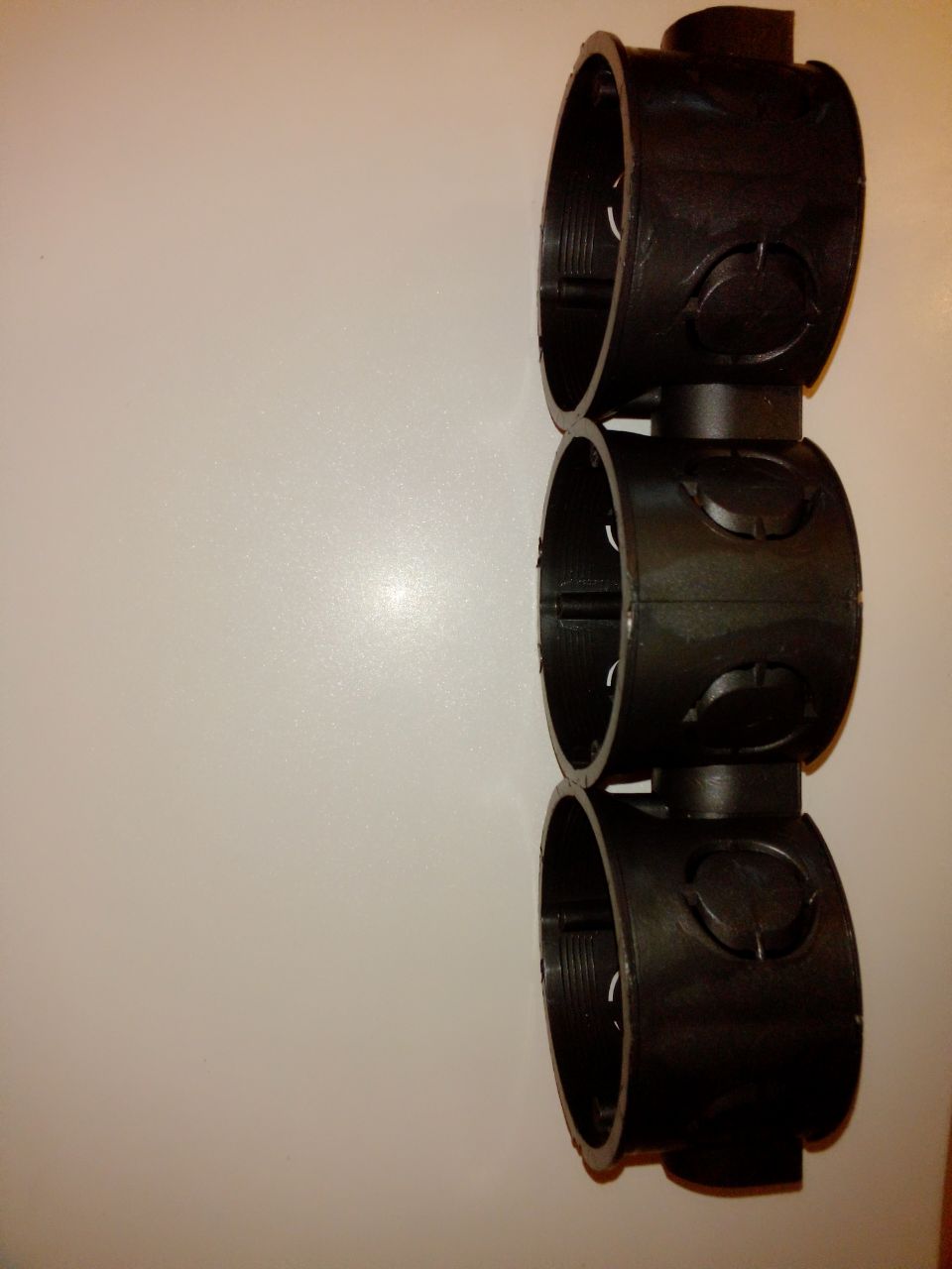

Пожалуйста подскажите, как грамотно установить подразетник на три розетки.
Имеется подразетник на три розетки толщиной 68 мм, с максимальной шириной тонкого выступа по краю - 70.6 мм. Установить хочу на стену ванной комнаты покрытой кафелем. Мне сначала купить алмазную коронку по керамике 68 мм? Или чуть больше? Боюсь что небольшое биение стандартной коронки по бетону заденет кафель и побьёт его. Лучвше купить шаблон для сверления 68 мм на три поста или обвести тройной подразетников карандашом, выпилить из фанеры и довести круглым напильником?
Куда деть провода которые уже уложены в бетонную стену в месте мнтажа подразетников и извлечь провода нельзя?
Блок из тех подразетников называется Коробка установочная 60x40 PE 000 003

27.02.2023 в 10:54:38
refrigerator написал: Боюсь что небольшое биение стандартной коронки по бетону заденет кафель и побьёт его.
Кафель снять ни как? Как вариант: засверлить кафель сверлом по кафелю по диаметру подрозетника, края доработать шарошкой по камню.
refrigerator написал: Куда деть провода которые уже уложены в бетонную стену в месте монтажа подразетников и извлечь провода нельзя?
С другой стороны что?
refrigerator написал: купить алмазную коронку по керамике
Стена из чего?

27.02.2023 в 11:07:22
refrigerator, если боитесь побить провода - делайте вертикальное расположение розеток. Так у вас будет целых три попытки в случае неудачи. А чтобы коронку не мотыляло - используйте шаблон - угольник или фанерку с дыркой, или направляющее сверло крепите нормально болтом

27.02.2023 в 11:55:14
refrigerator написал: Куда деть провода которые уже уложены в бетонную стену в месте мнтажа подразетников и извлечь провода нельзя?
Как они оказались в бетоне накрытые плиткой? :eek: Я правильно понимаю, что углубления для подрозетников перед этим не высверливались?

27.02.2023 в 15:54:21
Так сделали гастарбайтеры. Плитку уже сбивать поздно - у меня нет запасов точно тако же плитки. Сейчас фото сделаю.

27.02.2023 в 15:59:17
Вот как сделали приглашенные рекомендованные мастера. Меня в РФ не было - я не знал что они тут наремонтировали. Был в шоке. Если присмотреться в врехней части фотографии видны два отверстия. Это для крепления розеток. Провод выходил из стены, и снизу заводился через боковую часть блока розеток.
С другой стороны крашеная стена. Стена 10 см из бетона. Мне обычно не верят, что из бетона. Уверяю, что я сверлил стену - это именно бетон и даже с арматурой.
Провода выходят из штатной розетки, которую установил застройщик. Место было для одного подразетника. Я хотел две розетки... To be continued. Directed by Robert B. Weilde

27.02.2023 в 16:12:48
Какие коронки купить для подразетников 68 мм и с "юбкой" 70.6 мм? Глубина подразетников 40 мм, толщина стены 100 мм. Плитки 10 мм.

27.02.2023 в 16:52:53
Сверлить лучше алмазной коронкой на 72 мм, тогда не придёться выбивать бетон для перемычки подрозетников - это немного упростит дело. Первый подрозетник располагаете под выводом кабеля. Сверлите только плитку (до клея), дальше аккуратно зубилом (можно перфоратором) выбиваете плитку и замазаное отвеверстие подрозетника. Постарайтесь не повредить кабель. Если старый подрозетник окажеться со сдвигом от нового отверстия, считайте пол дела сделано. Убирайте провода вбок и смело "добивайте" отверстие. Второй и третий подрозетник сверлите слева от предидущего. Шансов не много, но всё же есть вероятность сделать всё аккуратно.

27.02.2023 в 17:02:09
Небольшой лайфхак!) Если розетки с обеих сторон стены расположены друг за другом, то существует небольшая вероятность,что они подключены шлейфом. Это бы существенно упростило дело.
На фото видно, что кабель для розеток был нарощен гильзами. Похоже электрики были не такие уж безрукие, а скорее просто ленивые. Сверлить подрозетник в железобетоне так себе удовольствие.
