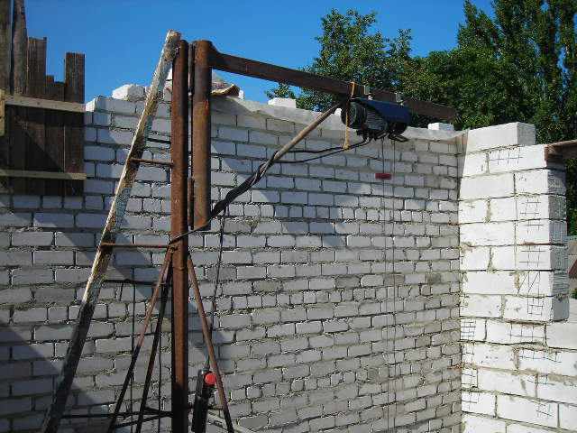

2PAA Эта первая часть подъёмника. Главная часть- чудо-тележка на колёсах- на 8х15-ти литровых ведер и чудо-чалки из цепи.
Т.е. загружаем на улице "товар", подвозим, цепляем, поднимаем и отвозим в нужное место. -:)
А конструкцию я делал специально переносную- у меня дом 4 этажа. Вот я её открутил и переставил этажом выше. Всё просто.
Вид конечно- не для продажи, но главное- результат. Опять же лебёдку я снимал, когда уезжал. Там на ней- просто хомуты, с допуском 1-2мм.
Пока строил постоянно лазили и воровали. Вплоть до туалетной бумаги. Поэтому два года- полный багажник инструмента и провозил...-:)

Поиском на сайте нашел обсуждаемую ранее тему по сабжу. Ознакомился и сделал для себя выводы по технике безопасности при подъеме грузов - спасибо за информацию, сильно полезно. Для информации - может пригодится тем кто озадачен: не так давно в метро жена приобрела электролебедку fairline грузоподъемностью 125-250 кг., в комплекте дополнительный блок. Стоимость примерно 2900 руб. Про надежность пока не в курсе, как будет практика использования постараюсь сообщить. Обнаруженный минус - надо контролировать намотку троса на барабан, придется менять трос на меньшего диаметра, т.к. недостаточно высоты подъема (укомплектована тросом примерно 3 мм, думал намотать 2-ух мм.) Приобрели с целью подъема грузов (строительный материал массой до 50 кг - мешки со строительной смесью) на 7-ой этаж приобретенной квартиры, т.к. лифты отключены и когда подключат - неизвестно, денег на наем рабочей силы нет. Встал вопрос по конструкции крепления лебедки. может кто сталкивался и подскажет. Поднимать собираюсь со стороны заднего двора, с балкона. Высота ограджения балкона не более 70 см. Думал крепить лебедку к деревянной балке, деревянную же балку одним концом положить и закрепить за ограждение балкона , другим к подоконнику окна скобами + страховочное крепление тросом к полу. Вопрос, где на балке крепить лебедку, т.к. нужно контролировать правильность намотки троса.
заранее большое спасибо.

DOMIKAS написал : где на балке крепить лебедку, т.к. нужно контролировать правильность намотки троса.
Чтобы можно было рукой направлять трос. Я поменял трос на д4, т.к. со временем совсем разлохматился. Поставил 15м. Влез свободно и место ещё было.
Вот тут фотки:

спасибо бльшое !!! - очень ценно, уже начал в голове прокручивать, что из укзанного железа у меня в огороде имеется. только вот не совсем понятно каким образом контролировать правильность намотки троса на барабан. направлять руками - далековато однако придется вылазить за границу балкона - как бы не рухнуть вместе с грузом.
28.07.2009 в 15:01:53
2DOMIKAS Направлять трос руками - грубое нарушение ТБ. PS: Установите на конце балки опорный блок и крепите лебедку хоть в соседней комнате.
28.07.2009 в 17:01:16
Викторыч написал : Направлять трос руками - грубое нарушение ТБ.
Согласен. Только в китайских лебёдках нет узла подачи троса. Приходится немного дергать чтобы он перешёл с одного слоя- на другой. Иначе- трос наматывается "бородой", сам себя закусывает и распутать потом просто невозможно. А даже если и распутаешь, то трос уже весь сплющен. Только на свалку. Буквально как написано- "направлять руками"- не надо. Да и невозможно это сделать. Это цифирьки "125кг" маленькие, а реально двинуть такой груз тросом- невозможно... А уж если 250кг нагрузить, то можно вместе с плитой вниз улететь...-:(
28.07.2009 в 17:15:27
2DOMIKAS Вы брус оставьте для шашлыка. Прибьёте не дай Бог кого-нибудь.
Посмотрите такие консоли и каретки:
DOMIKAS написал : направлять руками - далековато однако придется вылазить за границу балкона
У меня вынос- 1м. Всё под рукой. Поднял, повернул к себе, опустил.
