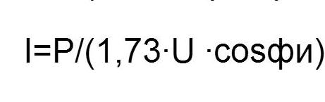

Азат Д написал: И почему вы 1.73 умножили на 380? что получилось?)))
Получилось три проводника по 220В, как и положено в трёхфазной системе 220/380.

ВТБ!, Откуда 220, если как я писал, что рассчитывал по треугольнику(я там опечатался когда про заезду написал). Да и движки в основном на треугольнике, о четвёртый провод , ноль, на корпус сажается.

Напряжение какое? я 380 брал так как соединение треугольником, там линейное напряжение И это формула для 3 ф цепи? как число фаз учитывается?

Азат Д написал: то есть n в формуле?
КПД двигателей свыше 10кВт, взято нижнее значение.

Азат Д написал: Откуда 220
Из питающей сети. Можно вопрос: физику Вам где преподавали?

ВТБ!, Из 3ф сети? Какое напряжение в двигателе, при подключении треугольником, где рабочее напряжение линейное?

Азат Д написал: Какое напряжение в двигателе, при подключении треугольником?
Да забудьте Вы о схеме подключения двигателя: применительно к данной задаче нам достаточно знаний о его электрической мощности и косинусе фи. Или механической мощности - тогда ещё и К.П.Д.
