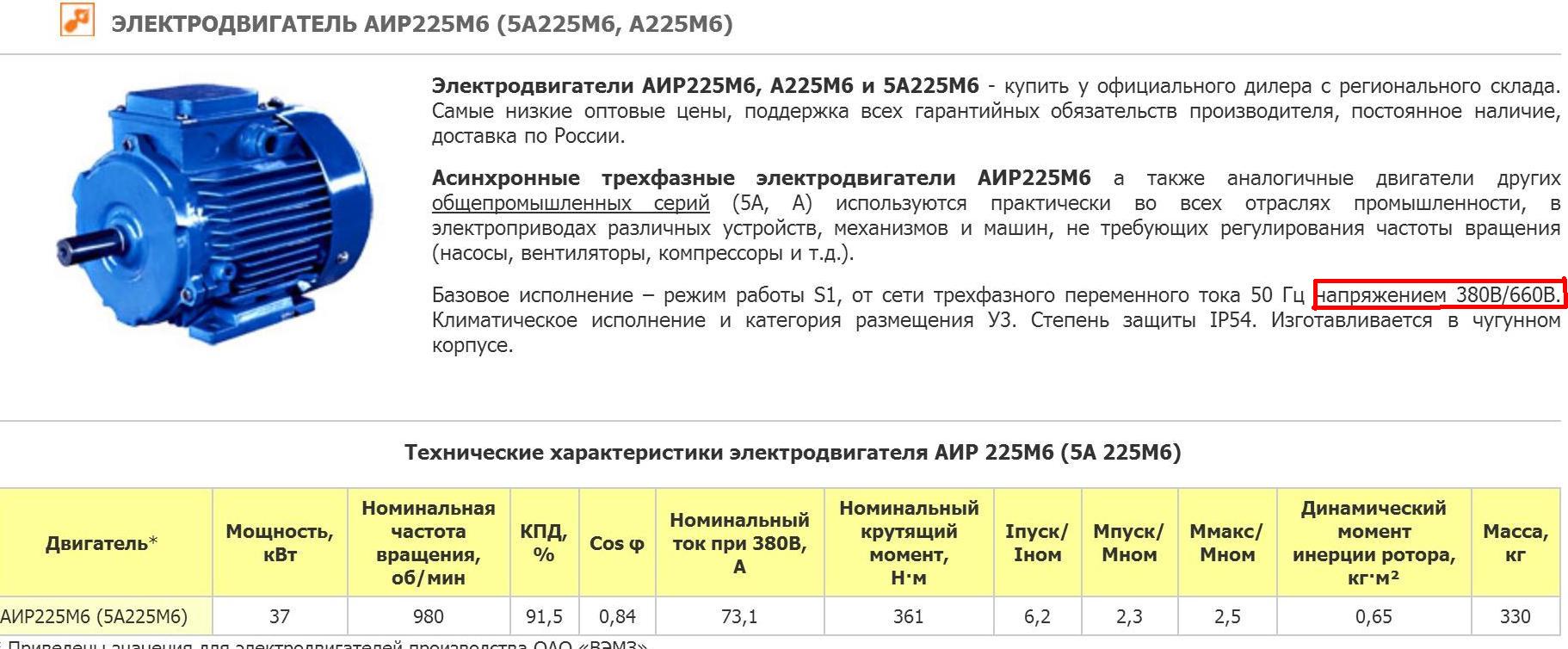

dokar, Вот расскажите. как здесь ноль используется http://www.esbk.ru/products_info/ed/102_ed_kr_kranmet/elektrodvigatel_kranoviy_4mth225m6.html
И как он участвует в расчетах

Да забудьте Вы о схеме подключения двигателя: применительно к данной задаче нам достаточно знаний о его электрической мощности и косинусе фи. Или механической мощности - тогда ещё и К.П.Д.
ВТБ!,
Хорошо. Но число фаз не учитывается в мощности? Как это учитывается в представленных формулах оппонентов. И чем неправильна которую я написал? А в зависимости от того, какая схема "звезда" или "треугольник", будут разные токи, и соответственно какая автоматика к двигателю. В чем в общем и вопрос.

Азат Д написал: Вот расскажите. как здесь ноль используется
Да его там вообще нет . :)

dokar, Так и я о том же. А зачем оппонент 380 умножает на 1.73?

dokar, Вы то можете написать формулу тока 3ф двигателя, треугольник(раз ноль не используется в работе, и чтобы поднять напряжение и уменьшить токи) мощностью 11 кВт? И пояснить если не трудно?

BV, При разном напряжении и одинаковой мощности, токи будут разные. Напишите расчет тока 3ф двигателя треугольник мощностью 11 кВт А то вы всё меня обсуждаете, а конструктива 0
