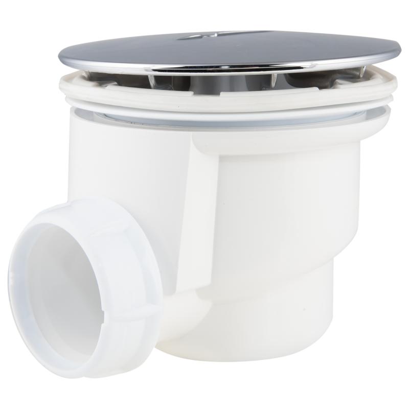

А что если установить в низкорасположенную ванну сифон для душевого поддона типа такого:
а перелив вывести в канализацию отдельно? Чем-то фатальным такое решение при задранной трубе чревато?

Вадим М, хорошая идея. Только сифон не этот, а нормальный, но он будет такой же по высоте. И перелив будет вонять, придется и на него сифон отдельно

master.msk, а чем этот плох и какой нормальный (кроме "Viega")?

Вадим М, мелкий, срывать и высыхать будет, должен быть мм 50 глубиной

master.msk, да, я Вас понял, спасибо! Только, я думал, Вы конкретную модель сифона подскажете. Я ванну маме ставлю, она лежать в ней не будет, только душ принимать (гидрозатвор при этом вряд ли сорвет). Поэтому попросила установить как можно ниже. Получилось 52 см, но верх сливной трубы - на уровне дна ванны, вода уходит не очень быстро. Вот и думаю, как повысить скорость с минимальными затратами. Спецсифон для высокорасположенного слива от "Viega", в крайнем случае, куплю, но не уверен, что существенно поможет.

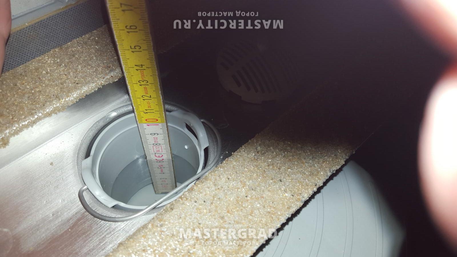

Вадим М, не понял совсем особенностей слива и возможность срыва затвора взависимости от способа использования ванны, ну да ладно, на всякий случай: срывает гидрозатвор в то время, когда не используются вообще никак, такие как на фото, просто пересыхают за ночь
Что касается повышеной скорости слива, обратите внимание на макалпайновский сифон из обвязки mrb1
и аналогичные, круглого сечения, опять же , не надо путать их с латунными мелкими из ассортимента строительных рынков
