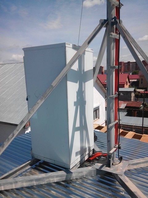

И еще как вариант, а что если пилить такой штукой примерно
сам еще не пробовал, но мне скоро гараж перекрывать понадобится, вот интересуюсь заранее.

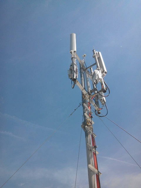

Али-баба, если поставить трубу на крестовину и закрепить ее к крестовине оттяжками по двум ярусам, приварить скобы под ноги, то на эту мачту спокойно можно будет забираться, красить или еще чего, для удобства сборки можно трубу сделать разборной через фланец. В городской застройке, это стандартная мачта на 7-8 метров у сотовиков.
Alpen
Alpen
Регистрация: 21.12.2016
Оренбург
Сообщений: 6017
23.08.2017 в 20:08:05
во, фотографии нашел
