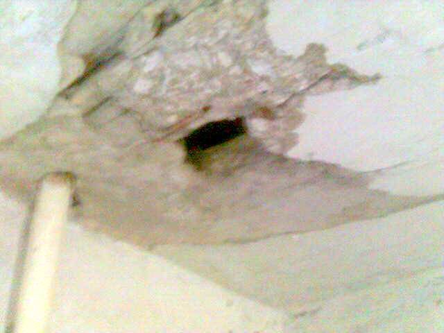

В хрущёвке криво лежат плиты потолка. Решил выравнивать, причём штукатурным способом. В одном месте плита сильно выпирала вниз. решил сбить его перфоратором с долотом. В результате отвалился кусок и открылась полость плиты перекрытия. Дырка пока небольшая. Извиняюсь за качество фото с мобильного. При дальнейшем "выравнивании" дыра еще увеличится. Чем предложите потом заделывать? Напрашивается металлическая сетка, даже решётка, но как крепить?

sbav написал : как крепить?
на дюбеля...Либо пистолетом пристрелить, если он конечно есть

21.11.2006 в 19:43:34
берешь аллюминиевую перфоленту требуемой ширины,и ею закрепляешь сетку

21.11.2006 в 19:44:50
как вариант - запенить пеной, излишек срезать и зашпатлевать использую сетку
21.11.2006 в 20:43:07
Пена уйдёт в полость. А что такое алюминиевая перфолента и как её использовать? А может две сетки сделать для надёжности? Скрепить их меж собой. Там ведь большой слой раствора придётся устроить. А то ещё отвалится...

21.11.2006 в 21:52:02
^VooDoo написал : берешь аллюминиевую перфоленту требуемой ширины,и ею закрепляешь сетку
Алюминий? В щелочную среду?
Стальную, оцинкованную. Например такую => http://www.electro-mpo.ru/card3944.html;jsessionid=320D659BDAE654598F3190224A4B27B3

23.11.2006 в 13:42:17
sbav написал : Пена уйдёт в полость.
Конечно уйдет, куда ей деться. Но за стенки она зацепится неплохо. По фотке у вас толщина перекрытия достаточная для хорошей агдезии. Сколько пены будет торчать с той стороны, я думаю, вас не волнует. Срежете излишек со своей стороны и шпатлюйте на здоровье. Так же поступают когда подоконники запенивают, например. Излишек срезают и шпатлевкой (или штукатуркой)

23.11.2006 в 13:58:51
долбите, долбите, плиту поведёт напряжённой арматурой, кончится баловством с толстенькими швеллерками. :) , причём швеллера явно будут потолще вырубаемого выступа.

ous написал : Но за стенки она зацепится неплохо. По фотке у вас толщина перекрытия достаточная для хорошей агдезии. Сколько пены будет торчать с той стороны, я думаю, вас не волнует. Срежете излишек со своей стороны и шпатлюйте на здоровье. Так же поступают когда подоконники запенивают, например. Излишек срезают и шпатлевкой (или штукатуркой)
Подтвеждаю, мы в аналогичной ситуации когда-то так сделали и т-т-т все путем.

26.11.2006 в 07:36:45
Пена, сверху шпаклевка (юзал цементную, другой в тот раз под рукой не оказалось). Два с лишним года полет нормальный.

Mals написал : Пена, сверху шпаклевка (юзал цементную, другой в тот раз под рукой не оказалось). Два с лишним года полет нормальный.
А дыра была большая? Мне спец тоже порекомендовал пену.
