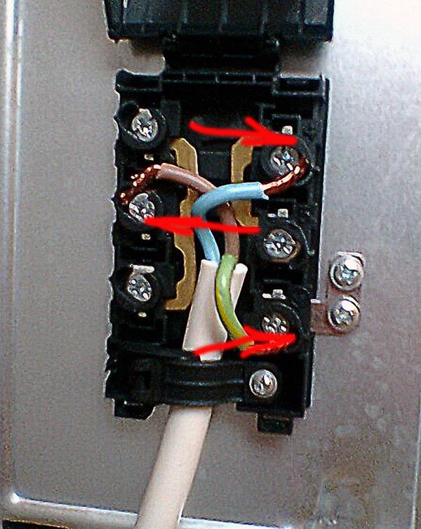

Подключение к клеммнику плиты BEKO Приобрел плиту BEKO - провода и вилки в комплекте нет.
Подключить - подключил, все нормально, но у самой плиты не очень понятный клеммник - вот такой - ![http://s43.radikal.ru/i102/0901/cb/04ad96bd2f75t.jpg](143x194, 7,2Kb "http://s43.radikal.ru/i102/0901/cb/04ad96bd2f75t.jpg") Пока провода просто запиханы рядом с болтами и кое как затянуты (но держаться крепко). Необходимо ли что-то с ними делать дополнительно - надеть наконечник или что-то в этом роде? Ну и удивляет странность самого клеммника - нет "шахт" для проводов... Если кто-то сталкивался, подскажите, как правильно?

10.01.2009 в 15:43:46
Неверно. Провода зачистите в полтора раза короче, чем есть и подсуньте их под перемычки (латунные пластинки) - туда всё отлично закручивается, главное побольше открутить винтик клеммника. В вашем варианте греться будет...
10.01.2009 в 16:37:49
То есть сделать примерно так, как на новой картинке? Оставить короткую зачищенную часть - примерно 3-4 мм и запихнуть под перемычки (мне казалось, что там места относительно мало...). Но в случае с землей, там, если мне память не изменяет, входа для перемычки нет?.... Просто к сожалению сейчас не могу уточнить, - плита далеко... Окантовка головки болта как бы прямо подразумевает такой вариант - ода сторона слегка как бы больше - как раз. чтобы всунуть провод, поэтому и подумал, что так можно...

10.01.2009 в 17:20:58
Нет, нет. Под перемычки. ОткрутИте побольше винты - увидите и сразу всё поймёте. Аналогично, показать вам фото не могу - сам подключал три плиты с таким клеммником - никто не жаловался. Будете затягивать - не перетяните винты
