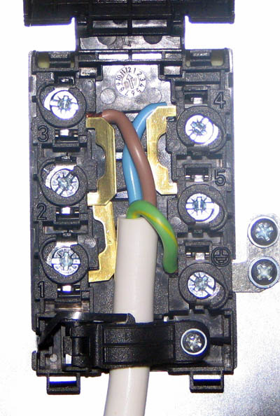

Ну, да, просто на картинке нарисовать сложно и я пометил места, к которым надо подвести провода, только под перемычку. То есть перемычки - латунь. И, открутив винты посильнее - таким образом мы позволяем перемычкам подняться - под них ввести провода и притянуть винтами, но не сильно, дабы не сорвать резьбу на винтах. Спасибо Вам за совет, как только буду рядом с плитой - попробую сделать так. Была у меня такая идея, но показалось, что места меньше и провода не поместятся.
19.01.2009 в 22:12:54
2S_CS Большое спасибо еще раз! Все получилось просто преотлично! Вот так это выглядит теперь - по сравнению с етм, что я навернул поначалу - разумеется не сравнить!

:help оч прошу рекомендаций в подключении плиты
приобрел Духовой шкаф и Плиту Занусси (ZOU 481 шкаф)... столкнулся с проблемой подключения
из розетки идет три фазы и земля
подключил согласно схеме
1-ая фаза = 1 и 2 клейма 2-ая фаза = 3 и 4 клейма 3-ая фаза = 5 клейма земля = 6 клейма
проблема в следующем плита дико быстро и сильно греется, готовить практически не возможно готовим на 1/4 деления (всего 3)... боимся выставлять больше
духовой шкаф работает 2 минуты, а потом выбивает УЗО из-за перегрева как видимо (это только на 50 градусах)
и кстати при первом подключении выбило(перегорела) лампочку в духовке и все електричество в квартире
какие есть варианты?... поключать по другим схемам используя только 2 или 1 фазу, тем самым теряя мощьность? или есть варианты что неправильно подключены эти три фазы (я имею ввиду 1 вместо 2 или 3, или наоборот, т.е. перепутаны местами, играет ли это роль)???
заранее большое спасибо,
не хочется вызывать мастера за 3000 руб чтобы просто проводок он поменял

15.07.2009 в 20:13:27
2Makz Вы бы хоть фото чёль разместили тут. интересует клеммная площадка куда вы чудесным образом все провода подключили. и кусочек схемы из инструкции тоже пригодиться.

15.07.2009 в 20:25:44
Makz написал : из розетки идет три фазы и земля
Что то тут явно не то,присоединяюсь к 2greg111 ,давайте фото клеммника,сфотографируйте так что бы видно было заводскую маркировку.

15.07.2009 в 20:54:29
Makz написал : 1-ая фаза = 1 и 2 клейма 2-ая фаза = 3 и 4 клейма 3-ая фаза = 5 клейма земля = 6 клейма
клеммы 1,2,3-фазы.4,5-ноль.6-земля.вы плиту каждый тен на 380В посадили.бегом переподключать: 1-2-3-фазы,4-5-6-земля,раз у вас совмещенный проводник.

15.07.2009 в 22:58:19
в розетке 100% 3 фазы, идут от счетчика, узо на три фазы, автомат тоже на три фазы проверял все тестером (усовершенствованая отвертка с лампочкой)))
электрик который разводил все по квартире тоже говорил про 3 фазы, мы их хотели еще отдельно распределить по нагрузке
разбирал розетку ... подведено 3 провода, все от счетчика, проверяли отключали подключали
в розетке так же есть ноль, но он просто замотан изолентой проверяли с лампочкой, каждая фаза и размотаный ноль... все работает и горит
подключали лампочку с землей срабатывало узо, так что по поводу 3 фазы и земли из розетки это 100%
работает же!!!!! просто очень сильно жарит, и видимо перегревает подключили согласно инструкции от занусси
вот
http://www.zanussi.ru/node64.aspx?productid=9611&QPProducts=9608,9620,9622,9623,9624,9626,9628,9629,9630,9625,9627,9631,9633,9634,9635,9632,9609,9637,9638,9647,9648,9643,9642,9645,9646,9636,9639,9640,9641,9619,9644,9610,9613,9612,9616,9617,9618,9614,9615,9649,9650,9651
блин специалист просит 3к руб, чтобы только привентить 3 провода я не один поключал, был еще квалиф электрик, сказал что я все правильно поключил согласно инструкции(правда он тестер не взял с собой)
вот схема

15.07.2009 в 23:17:53
Вот тебе и "Занусси"...Я теперь нормально не засну,схема с ошибкой.На мой взгляд в Вашем случае надо применить последний вариант-400V 3~
