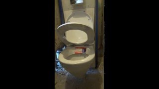

Знающие, подскажите. Унитаз из дешевых и покупал не сам. Покупающие не обратили внимания в магазине (или вообще не проверили), что унитаз качается на полу - основание "кривоватое". Что делать? Как установить? Надо ли что-то подкладывать или, вооружившись терпением и к.-л. абразивом, пытаться создать плоскость? Унитаз будет стоять на плитке, крепление стандартное (два пластм. дюбеля). И что, помимо болтов, поможет лучше закрепить сей предмет?
allzel
allzel
Регистрация: 23.04.2009
Сообщений: 419
31.07.2013 в 23:01:12
Посмотрите ветки про унитазы, обсуждалось уже. В двух словах- силиконовый герметик.
