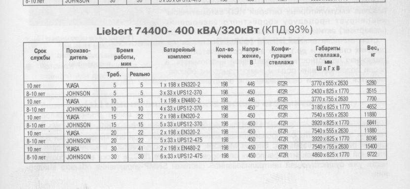

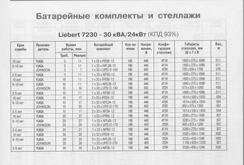

Для желающих использовать Ups для питания всего дома, привожу данные на батарейные комплекты для Ups 24 кВт. Минимальный :) комплет весом 511кГ обеспечивает работу 24кВт всего 11мин. 1кВт мощности он выдержит около 4,5 часов, 500Вт - 9 часов.
Максимальный комплект на 320кВт продержится намного дольше, но это 10-15 тонн аккумуляторов, и заоблачная цена.
P.S. А после длительной автономной работы системы, к потребляемой мощности прибавится ОГРОМНЫЙ зарядный ток...:):):):):) Удачи кулибиным!
