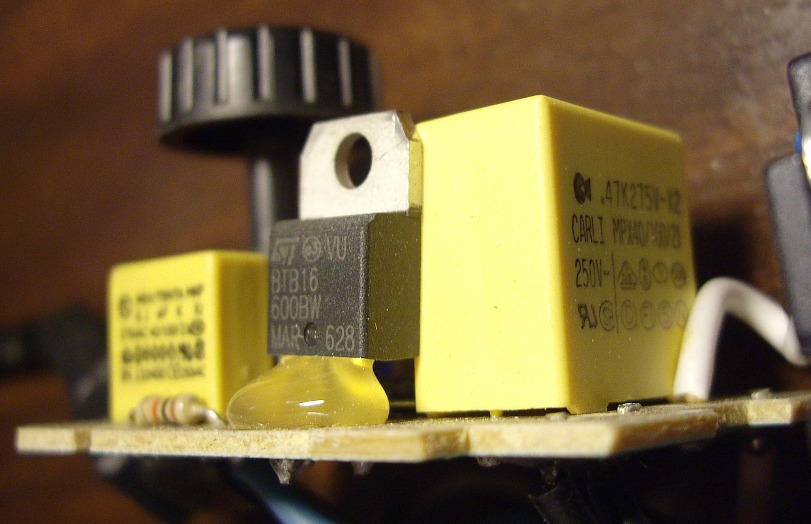

alexey_publi написал : Но он стоит дороже дремеля
??? http://rezbaderevo.ru/tovar_list.php?vid_id=34 первый попавшийся в гугле- примерно 300 баксов.
alexey_publi написал : И маркировку элементов
с 220? если с неё, то MRC BTB16 600BW ... и простите, 6 последних цифр частично залиты смолой- в начале 3, в конце 17.. не уверен, даже с лупой тяжело
теперь 12 вольт-BT151 500R PHp 9940 philippines

парадокс написал : MRC BTB16 600BW
Этого достаточно. Это симистор, вот его даташит: http://www.datasheetcatalog.com/datasheets_pdf/B/T/B/1/BTB16.shtml Вот на BT151 http://www.datasheetcatalog.com/datasheets_pdf/B/T/1/5/BT151-500R.shtml Это тиристор.
Не подскажете, с обратной стороны платы есть небольшой компонент, как обычный транзистор для поверхностного монтажа, там будет пару цифр и букв. Остальные компоненты - это резисторы, не все номиналы видны, но, думаю, это не очень критично. Еще не подскажете, если смотреть с обратной стороны, куда подключается питание и нагрузка(просто отметьте прямо на картинке вход из сети и выход на двигатель)? С виду все просто, две площадки из 4 под провода видны, но не совсем понимаю на чем сделана ОС по току.

n-p-n написал : да, но эти биения будут проворачивать патрон в пальцах - не удержите. Что и требовалось, как минимум
С этим согласен, но это стандартный регулятор на симисторе, такой практически везде используется, да и в тех же китайских машинках.
n-p-n написал : Напряжение в сети померяли?
210 В.

alexey_publi написал : это стандартный регулятор на симисторе, такой практически везде используется, да и в тех же китайских машинках
разумеется. Но на них нет (как правило) цепи ОС

n-p-n написал : Но на них нет (как правило) цепи ОС
Это верно, я не встречал ее нигде, но ты мне лучше скажи, на чем она здесь собрана, где здесь датчик тока?

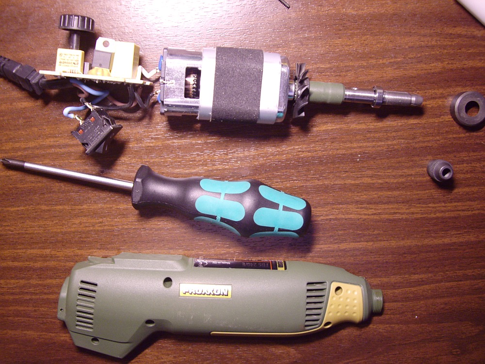

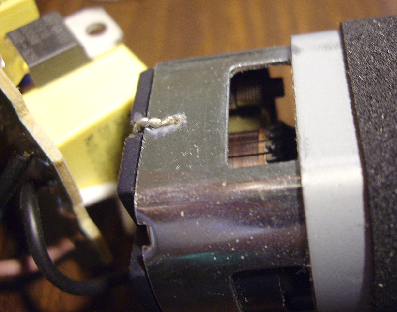

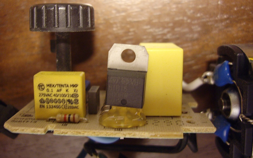

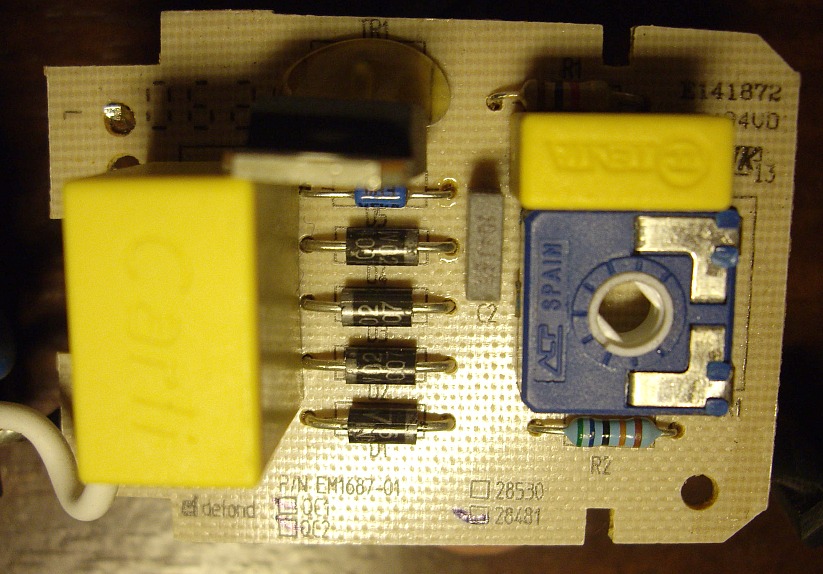

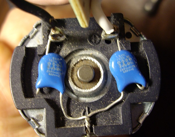

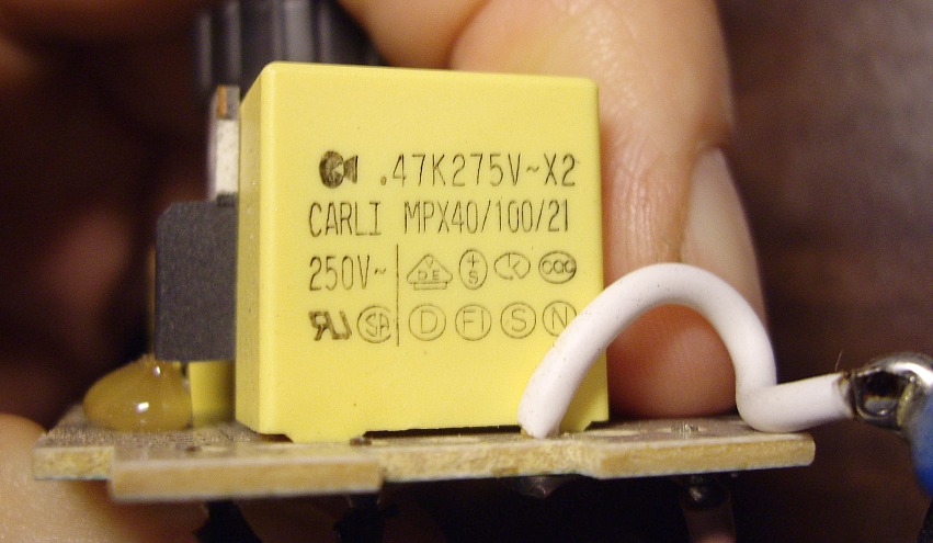

02.02.2010 в 21:19:45
2 alexey_publi Да, тема мне надоела, пришлось вскрыть свой FBS-240\E. Цепи ОС там нет. Вы правы, просто тяговитый движок, видимо. Ну, чтож, тоже неплохо. Вот фотки платы регулятора (проще паренной репы, как оказалось):
