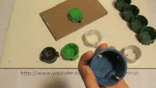

web-rr написал : Кстати, не все вмуровывают. Некоторые забивают. Но вот это Как выбрать подрозетник
Человек "всверливает" как он говорит (11 минута). Не могу назвать это нормальным.
Выбирая подрозетник, нужно попробовать закрутить шуруп крепления механизма до упора - пластмасса не должна растрескиваться. У нас с товарищем прокол вышел: все розетки и выключатели на лапки пришлось ставить, т. к. отверстия раскалывались, а при попытке использовать удл. шуруп - просто отваливались.Коробки были куплены не нами.
