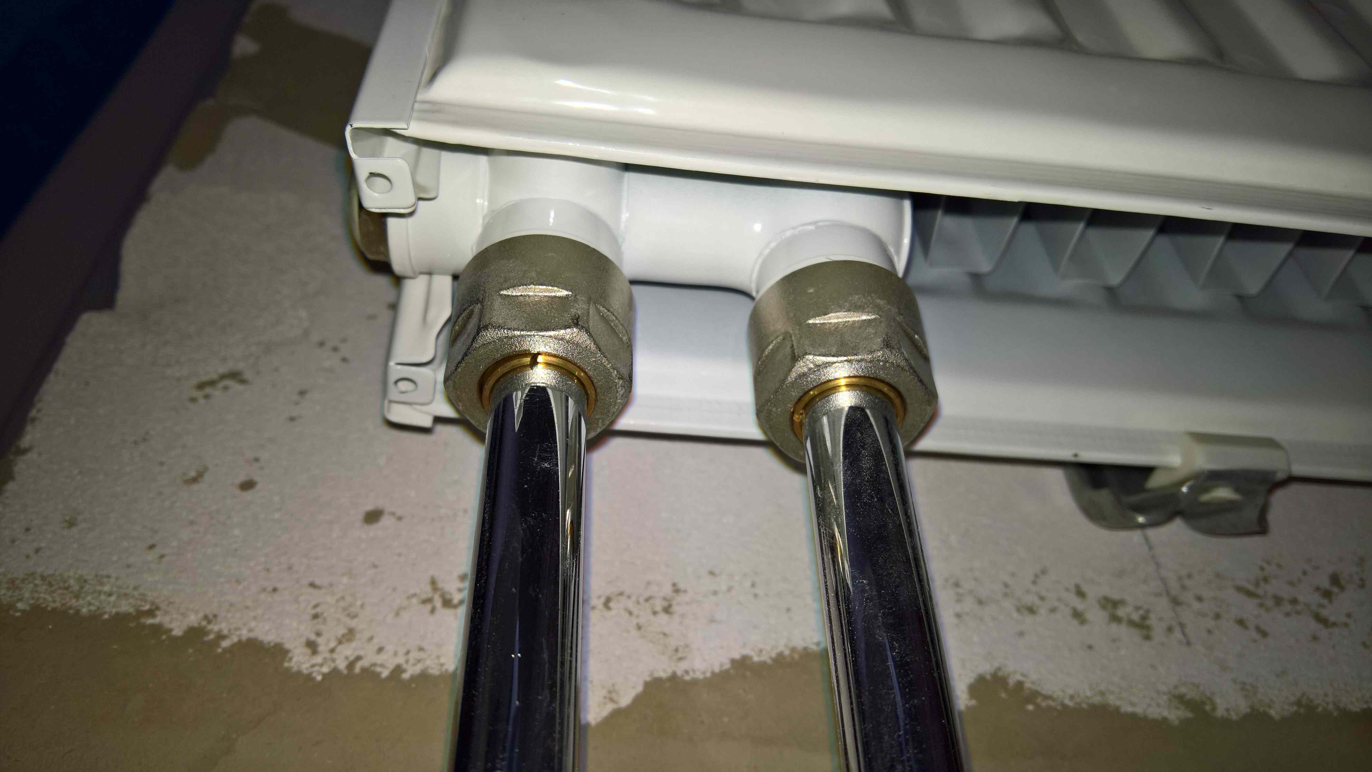

В новостройке установили радиаторы прадо без узлов подключения (см. фото). Может кто сталкивался - какие для прадо подойдут узлы нижнего подключения? Вот такие Валтек подойдут:
SunFire
SunFire
Регистрация: 05.11.2009
Сообщений: 1599
17.12.2016 в 17:35:17
Дмитрий М. написал:
Дмитрий М., а для чего Вам узлы подключения ? Что в данном случае не устраивает ?

17.12.2016 в 18:12:41
SunFire, батарею нельзя снять без отключения отопления во всей квартире

Дмитрий М. написал: SunFire, батарею нельзя снять без отключения отопления во всей квартире
Дмитрий М., согласен, нармальная мотивация.
