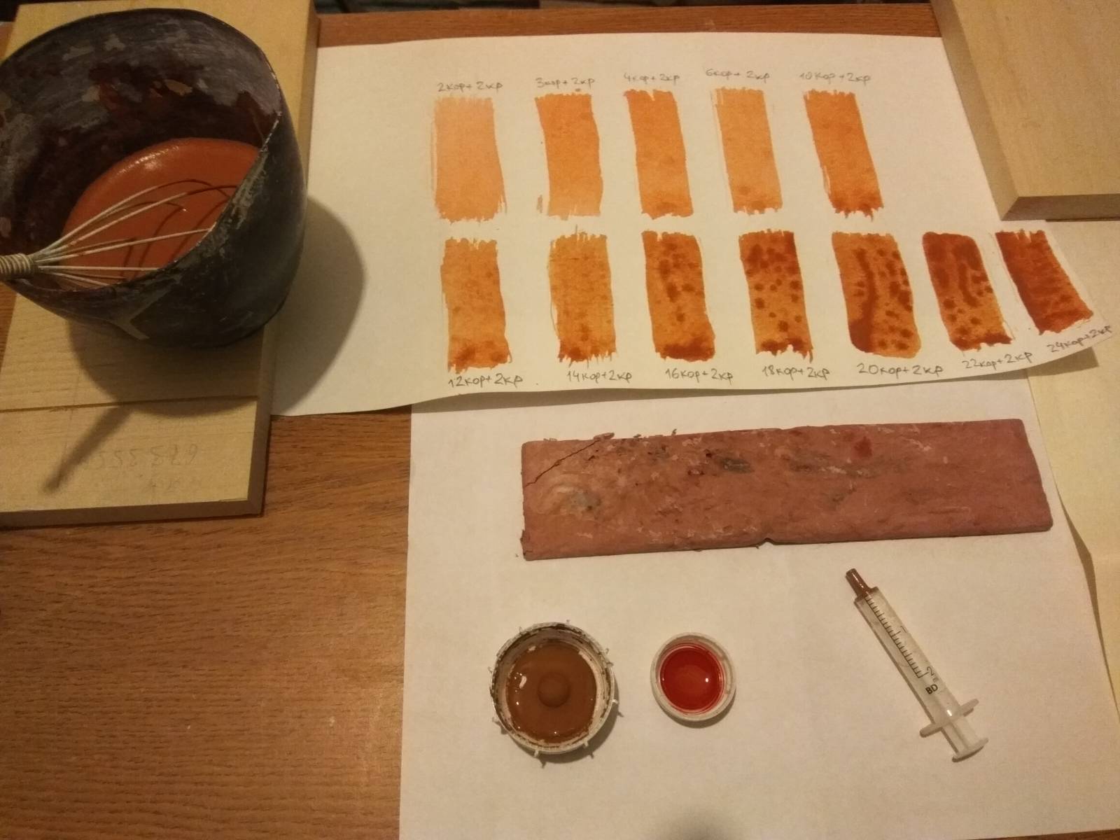

Я выкладывал подбор по краске, легко найти а моих 20 000 сообщениях. Сейчас под рукой есть подбор для затирки, принцип тот же 69DD79B6-7EF5-42C8-903D-0A92FD1BD213-1600 3845DED5-D288-48A9-BA56-42CD08086EDC-1600 Собственные глаза намного больше подходят, чем таблицы и диссертации.

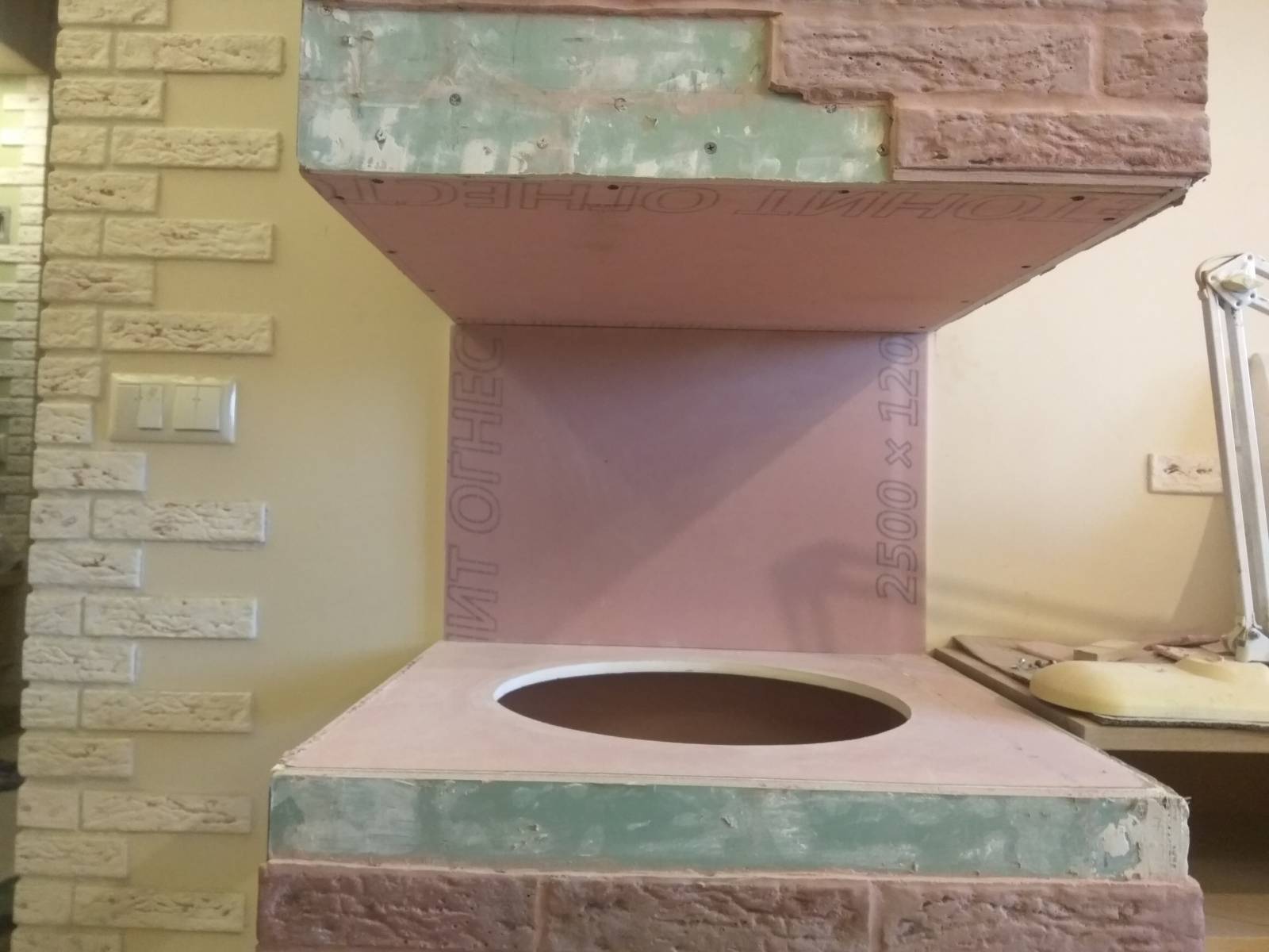

Слушаюсь... На фото выше кирпичик один и тот же, но выглядит разного цвета. Очевидно разный баланс белого. Для любых цветовых систем (CMYK, RGB, RAL, PANTONE, и два десятка малоизвестных), должна быть нулевая точка, от которой идёт отсчёт, и (при необходимости) пересчет в нужную систему. Ну предположим, заказчику надо нарисовать флаг России -на стене, на мелованной бумаге, на газетной, на цветной ткани, на прозрачной пленке, и на баннере. Очевидно что абсолютно белого в этих поверхностях нет, и нужны поправки под каждый случай. И главный вопрос -от чего отсчитывать эти поправки. Чтобы появились пруфы, кто-то должен написать бесплатную диссертацию, разместить ее, и присвоить URL. Вы можете этим заняться для общего блага. Тем более вопросы вполне профессиональны, и для развития надо учиться, пусть даже за деньги. У меня нет привычки класть деньги в чужой карман. Я не калибровал машины. Компания, в которой я работал 10 лет, имела родственную фирму в том же здании, и в тех же офисах, и краски и колеровки были ежедневно по 8 часов в день за соседними столами. Позднее они переехали, и прихватили вдобавок Remmers, к существующей Caparol. Правда, собор Василия Блаженного успели покрасить ДО.

Формулы очень разные. Потому и результаты тоже. Я заморачивался после трёх неуспешных попыток заколеровать, в трёх фирмах. Нужен был такой зелёненький, довольно сложно достижимый. B3727D28-1BF7-432E-BDE1-A9CFA5025EDB-1600FC3ED476-876F-436E-918B-C00EE4CAD4B6-160039775D95-39F3-4701-8F40-2523FE1AB0CD-1600 В итоге я его набодяжил сам. Из колеров Dufa. Их там 4, в разных пропорциях. Ну а когда устриц распробовал, то и все остальные цвета для своей квартиры делал сам. Руками.
