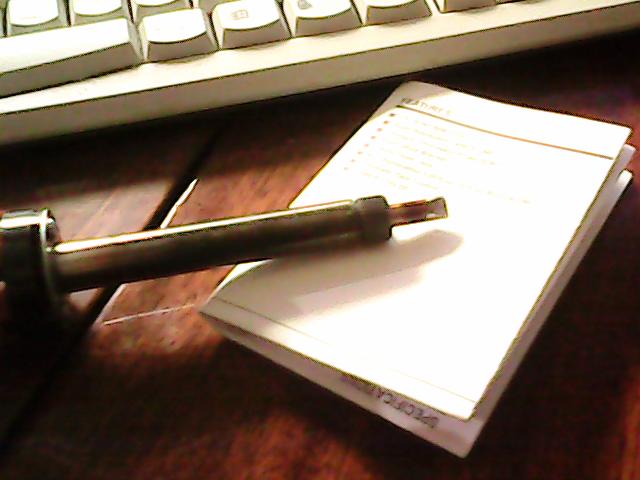

BV написал: Паяльники Декстер - в жалах вместо меди какой-то сплав, обгорают и перестают залуживаться очень быстро
у паяльников святозар 60 вт такая же фигня
Сообщений: 139313
16.03.2019 в 21:53:58
serks написал:
serks, подтверждаю.

Нормальное жало паяльника покрыто специальным лудящимся слоем, его недопустимо перегревать и травмировать всякими надфилями - шкурками. Без термостата жала, вы его убиваете.
Сообщений: 139313
16.03.2019 в 22:25:07
Allegro написал: Нормальное жало паяльника покрыто специальным лудящимся слоем, его недопустимо перегревать и травмировать всякими надфилями - шкурками.
На приличных жалах для паяльных станций и тд. Здесь речь о недорогих паяльниках 40-100вт, где жало сделано из какого-то дешманского вторсырья. Меня бы вполне устроило жало из чистой меди без всяких покрытий.

Смотря что паять. Для SMD может и достаточно... У обычного советского паяльника (в зависимости от мощности...) жало от 5мм...
BV написал: Меня бы вполне устроило жало из чистой меди без всяких покрытий.
Разве с этим проблема?

руки не доходят купить и сменить.... :) А этот дешманский сплав даже кислотой лудится с трудом и очень быстро обгорает
купил на рынке за 60 руб. обточил,вставил,
должно быть нормально.
