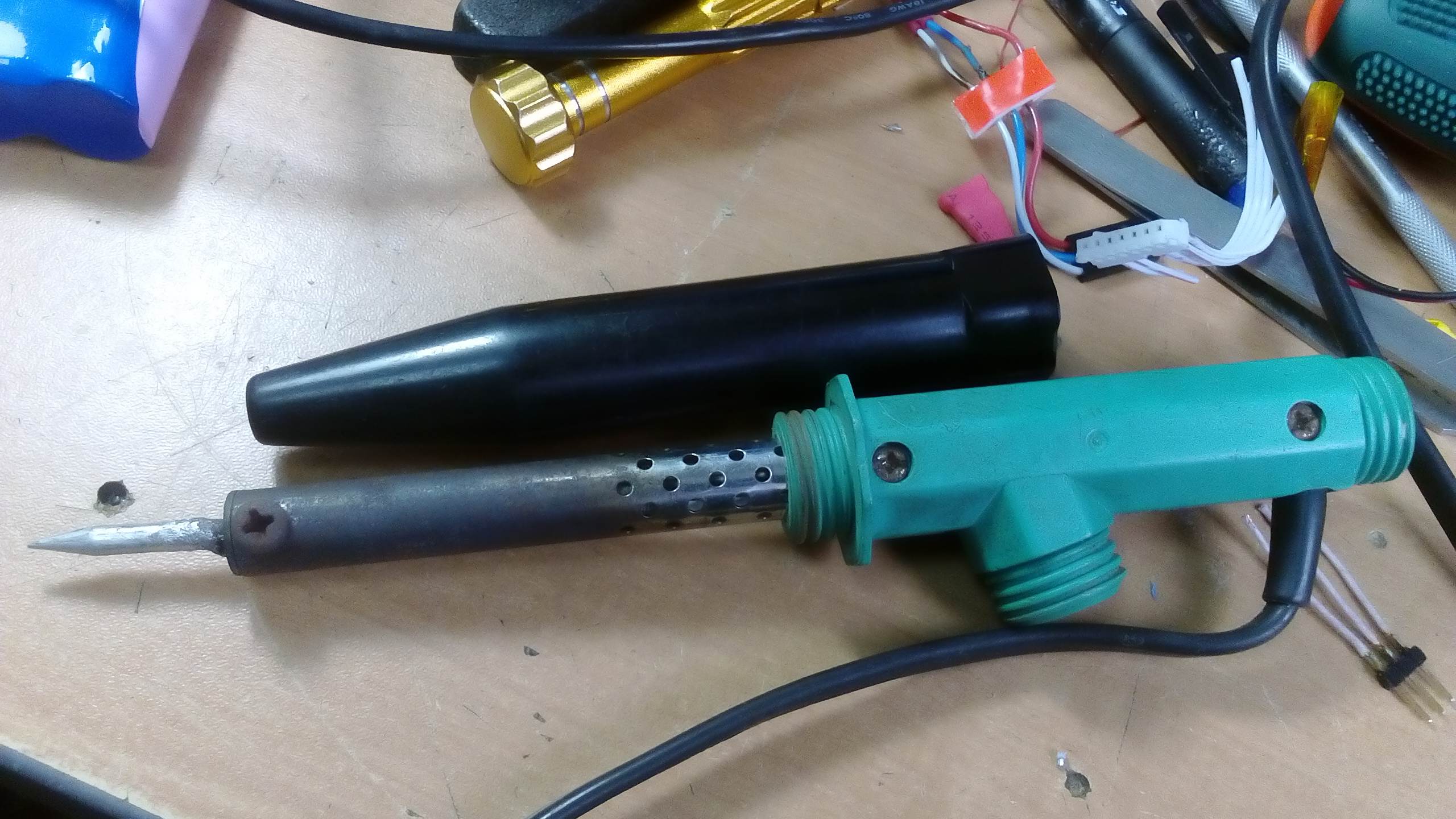

Современные жала не надо драть шкуркой достаточно ткнуть в флюс и обтереть о влажную губку.К паяльнику прикрутить диммер, есть для торшеров на шнуре. Если жало медное, то как писали выше его надо отковывать. Тогда обгорает и растворяется меньше.

Вот, мой походно полевой. Уже и не помню какая мощность, примерно 40Вт. Диаметр жала 3мм, магнитится. Подкупил тем, что чёрным колпачком можно удлинить ручку и закрыть жало при траспортировке. Лет десять наверно таскаю.

xpres написал: Диаметр жала 3мм, магнитится.

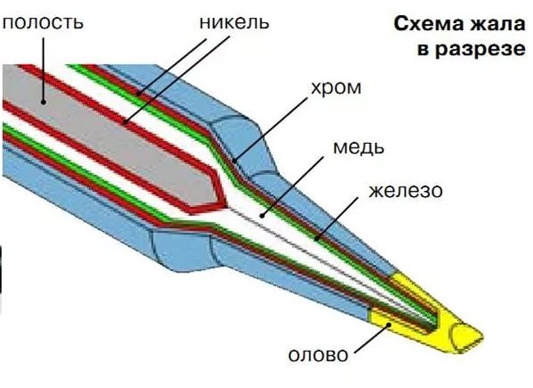

из чего сделано жало?

Не знаю, изначально было покрыто блестящим покрытием, магнитится не как гвоздь а гораздо слабее. Эти жала почему-то обзывают керамическими.
Регистрация: 13.03.2006
Сообщений: 28328
21.03.2019 в 00:48:26
BV написал: из чего сделано жало?
Видимо так -
