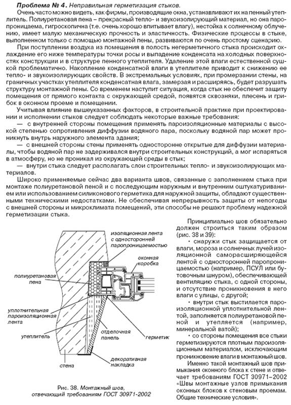

Клиент заказал окна в "см2" оконные системы. Как конкретно называется я так и не понял. Кто что знает про эту фирму? Профиль самый дешёвый, фурнитура немецкая win hause. Что за фурнитура? Смутил срок изготовления -- всего неделя. В "хобите" три недели. Договор сам не читал. Выскреб из приёмщицы фразу "установка по госту", правда на замерном листе. Однако там же, до этого было написанно "установка без ленты". Откосы заказаны с окном, пластиковые. Приемщица утверждает, что они все окна ставят по ГОСТу. Однако монтаж "ильбрук" у них делается как-то иначе. Если у кого под рукой кинте ГОСТ на монтаж окон. Юридический вопрос -- могу ли я теоритически принять у них монтаж (заказчику некогда). Приёмщица сказала, что нет, хотя сама подписывала по доверенности. Могу ли я взять у заказчика доверенность, не ставя их в известность?

Wink Haus - нормальная фурнитура. По монтажу окон - ГОСТ 30971-2002 "Швы монтажные узлов примыкания оконных блоков к стеновым проемам. Общие технические условия". Для интереса еще почитайте ГОСТ 30674-99 "Блоки оконные из ПВХ профилей. Технические условия." Поищите Яндексом - обязательно найдете.

Монтаж по ГОСТ должен быть оговорен в договоре. Хорошо, если приложением к договору, будет эскиз монтажного шва, как например 38.jpg (там еще немного теории). Про доверенность - не силен я в этом, но должно проканать.
Про расстояния - когда я работал в оконной конторе, мы руководствовались вот этой картинкой (37.jpg)

Marat написал : ГОСТ 30971-2002 "Швы монтажные узлов примыкания оконных блоков к стеновым проемам. Общие технические условия".
Отменен 31 мая 2006г. Здесь уже вывешивали сообщение - пользуйтесь поиском.

Я б сказал так: -хочешь монтаж по ГОСТ - пожалуйста - цена такая-то, -хочешь монтаж только с ПСУЛ.... .... но в любом случае заказчик должен быть "вооружен"(просвещен) и отвественность соответственная

Очень спорное заявление. Это всё равно, что сказать "мигалки" запретили. На "Тибете" это обсуждали, чем кончилось не знаю. Если бы этот документ действовал однозначно, мне не пришлось бы вписывать в замерный лист фразу "монтаж по ГОСТу". Это было бы само-сабой разумеющимся. Но фраза о выполнении определенных ТУ есть. А ГОСТ и есть ТУ только государственные.
Sdik_S написал : Я б сказал так: -хочешь монтаж по ГОСТ - пожалуйста - цена такая-то, -хочешь монтаж только с ПСУЛ....
Согласен, но если не ГОСТ, то что? ТУ? Можно и тех. условия на монтаж, этой фирмы. Но они, эти ТУ должны быть!!! Или я должен верить приёмщице, что ихъ мастера профессионалы и у них нареканий не бывает? LOL Я затеил эту конитель для упрощения приёмки окон. Не более. Но ни кто не желает давать свои ТУ. Если они вообще есть у кого-то...

Вообщем ГОСТ это была обязаловка, про которую оконщики(интересующиеся) знают, что Был он пролоббирован известными производителями монтажных материалов.
Вы где-нибудь слышали настойчивые требования Profain-rus(одного из разработчиков_, что окна должны быть такими-то, монтаж должен быть таким-то и т.д?
А что можно было услышать от "Робитекс"? Почитайте на том же тибете, высказывания спецов из этой компании.
В целом технология не плохая. Но как принято у нас в Росии, мужик должен молиться на что-нибудь. На что? На ГОСТ! А теперь вспомните ситуацию с ПСУЛ. Когда и при каких условиях его можно повсеместно применять.
А это возня про намокание пены? Сплошное вранье и передергивание фактов. Почитайте эпопею прошлой с окнами ПВХ прошлой зимы.
Вообщем по ситуации с ГОСТ-ом. Если компания не левая и не боится работать на рынке честно, то в данной ситуации она способна сделать свои ТУ и предложить свою технологию монтажа, за которую она будет нести отвественность.
