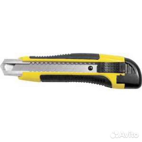

krserv, я не пользовался этой функцией, предпочитаю зачистку http://ru.aliexpress.com/store/product/Mini-Portable-Cable-Wire-Punch-Down-Cutter-Stripper-network-UTP-STP-data-cables-wires-terminates-wires/1735506_32398061065.html или обычный канцелярский нож https://06.img.avito.st/640x480/1371438906.jpg да, примерно 2 см самое то для работы

04.09.2015 в 00:58:35
с обычным канцелярским ножом сложнее, в зачистке все должно быть откалиброванно по диаметру среза. Я заказал себе Hyperline 501 и комплект сменных ножей к ней сразу. Вот такую, только дешевле почти в два раза от этой: http://www.ulmart.ru/goods/3513772
