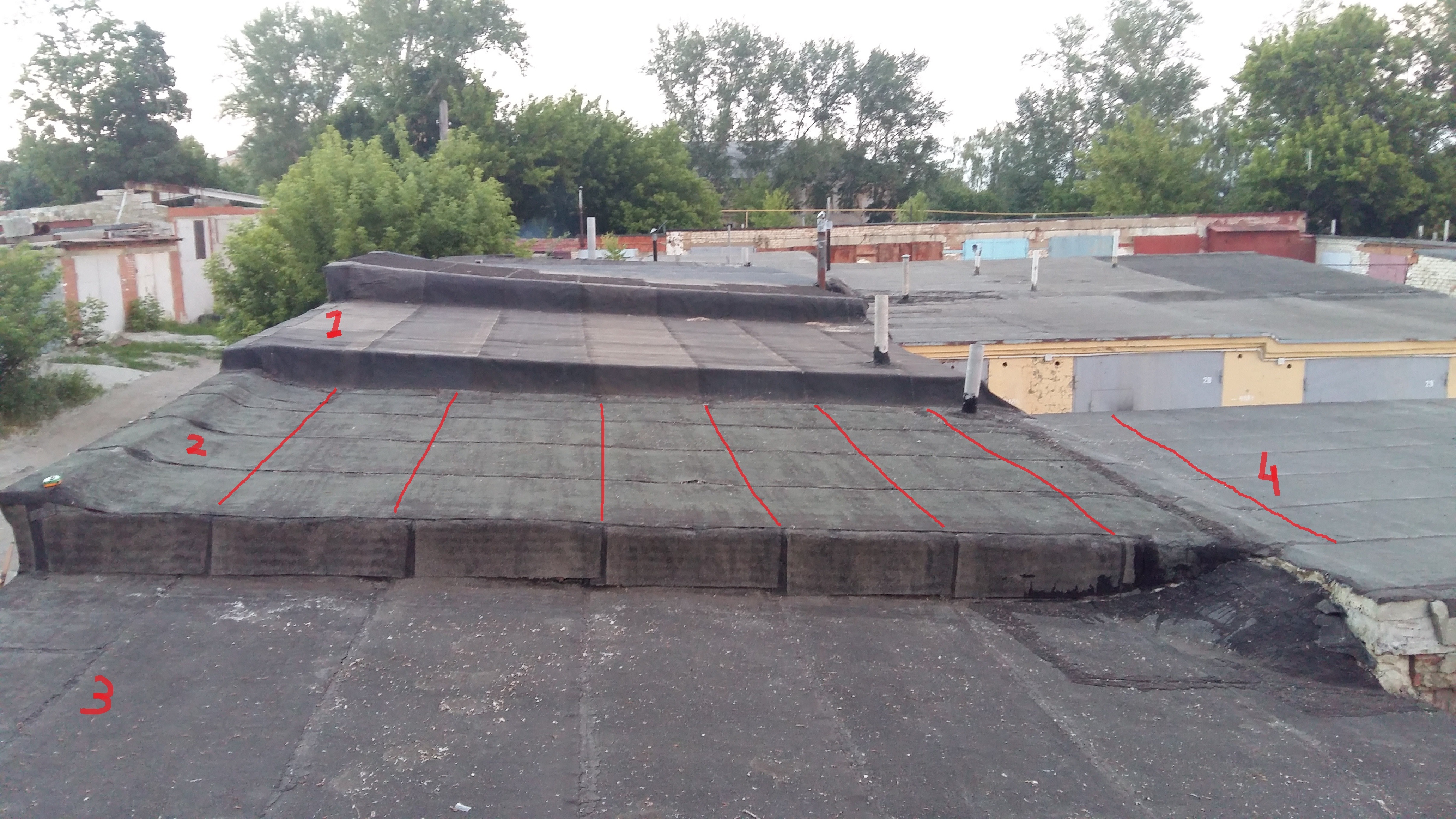

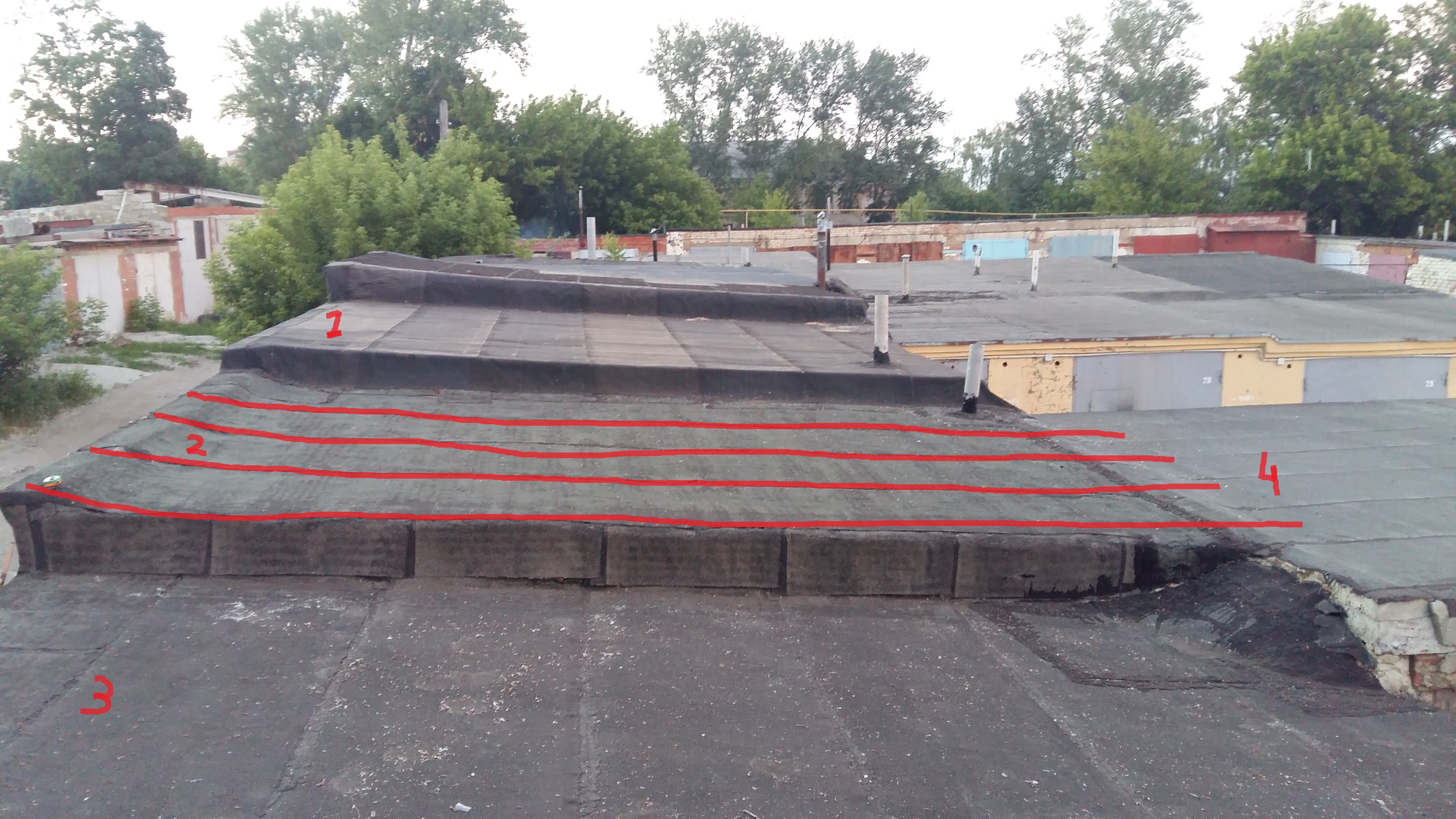

Добрый день форумчане! Не буду плодить темы. Спрошу здесь. Намечается замена кровли. Есть 2 варианта. Подскажите как лучше. Буду крыть в 2 слоя Технониколь линокром.
Вариант 1
Вариант 2

djivs написал: Подскажите как лучше.
1 вроде лучше, только полотна заводите снизу вверх, т.е. чтоб верхние заходили на нижние.
2 слоя и крест-накрест положить можно. ;)

AndyMirror, Вот и в раздумьях, на 4 гараже крышу перекрыли как у меня сейчас.

djivs написал: Вот и в раздумьях
Какие раздумья? Правильно листы заводить надо и качество работы самое главное.
