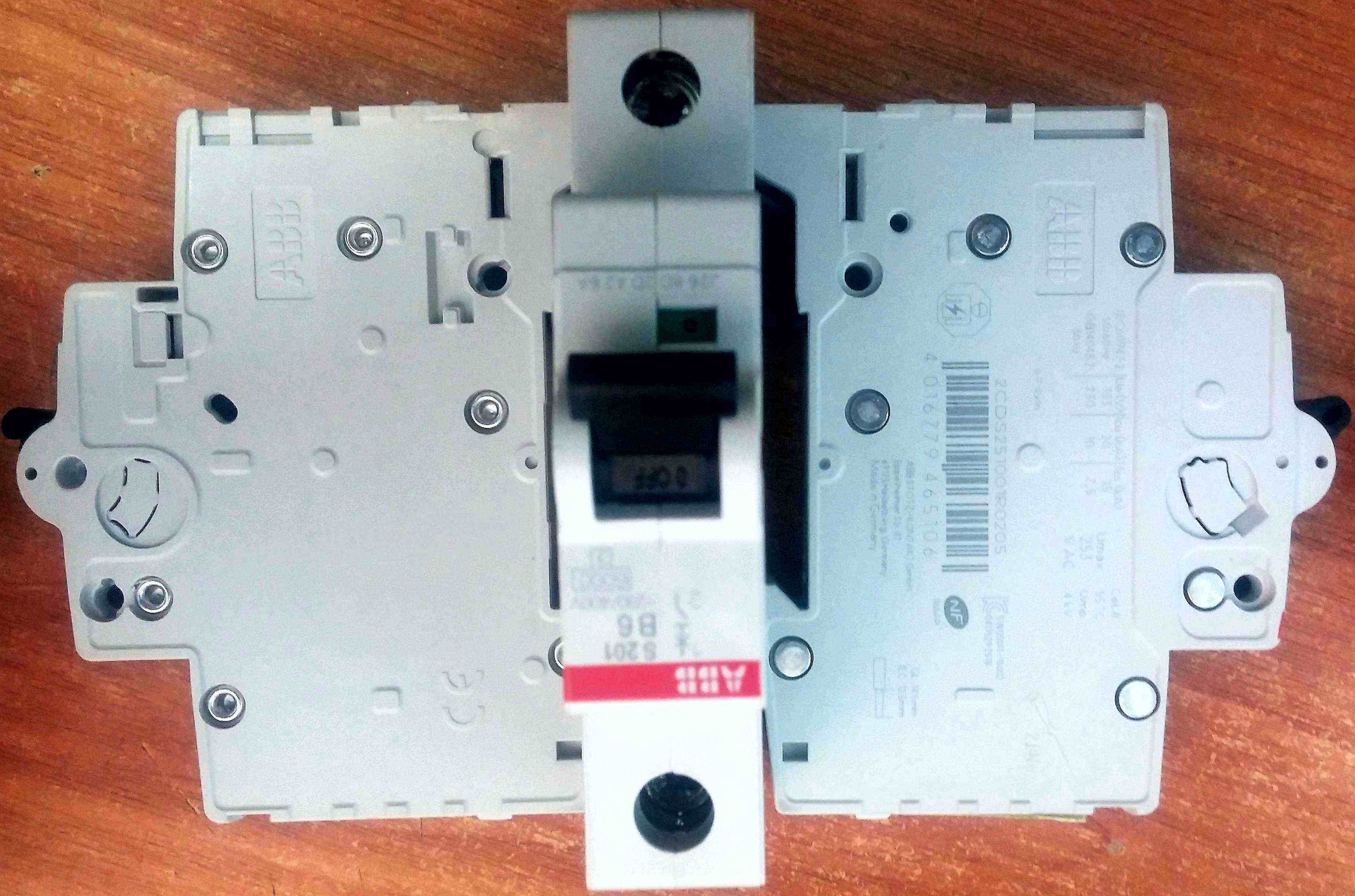

Приобрёл автоматы ABB. От одного магазина получил внешне и конструктивно абсолютно разные автоматы. Надписи на одном сделаны грязной жирной краской, на другом лазером. Дело в том, что на сайте абб есть картинки как с грязными так и с лазерными надписями. Вес на сайте указан 125г. По моим замерам аккуратный - 115г и грязный-130г.
Первый
Второй
Ниже сравнения
Кто подделка? Оба, ни одного или один из них?
