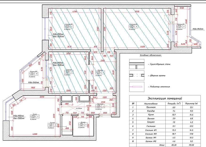

Подскажите, возможно в 3ке п-44т уложить цельным куском ламинат? Возможна диагональ в другую сторону?

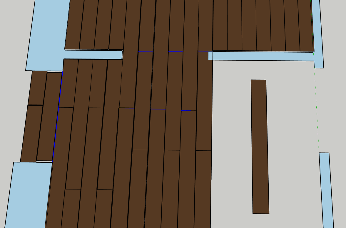

Доброго времени суток, товарищи! Заранее извиняюсь за возможно тупой вопрос, но хотелось бы услышать мнение опытных людей. В связи с тем что укладка плавающим методом единым полотном не рекомендуется, возник вопрос. Возможно ли убрать напряжения при помощи удаления замков в местах где должен быть порог, а шёв зафуговать герметиком, понизят ли данные манипуляции вероятность поднятия ламината лодочкой? на рисунке синим выделены места где предлагаю удалить замки и использовать герметик.

Dmitro67 написал: Возможно ли убрать напряжения при помощи удаления замков в местах где должен быть порог, а шёв зафуговать герметиком, понизят ли данные манипуляции вероятность поднятия ламината лодочкой? на рисунке синим выделены места где предлагаю удалить замки и использовать герметик.
Собираетесь там сделать зазоры в 10мм и заполнить герметиком? ;)

Dmitro67 написал: BV, я думаю 10мм это совсем для эстетов ;)
Dmitro67, а прочитайте требования производителя по зазорам и решите, производитель - эстет или нет :)

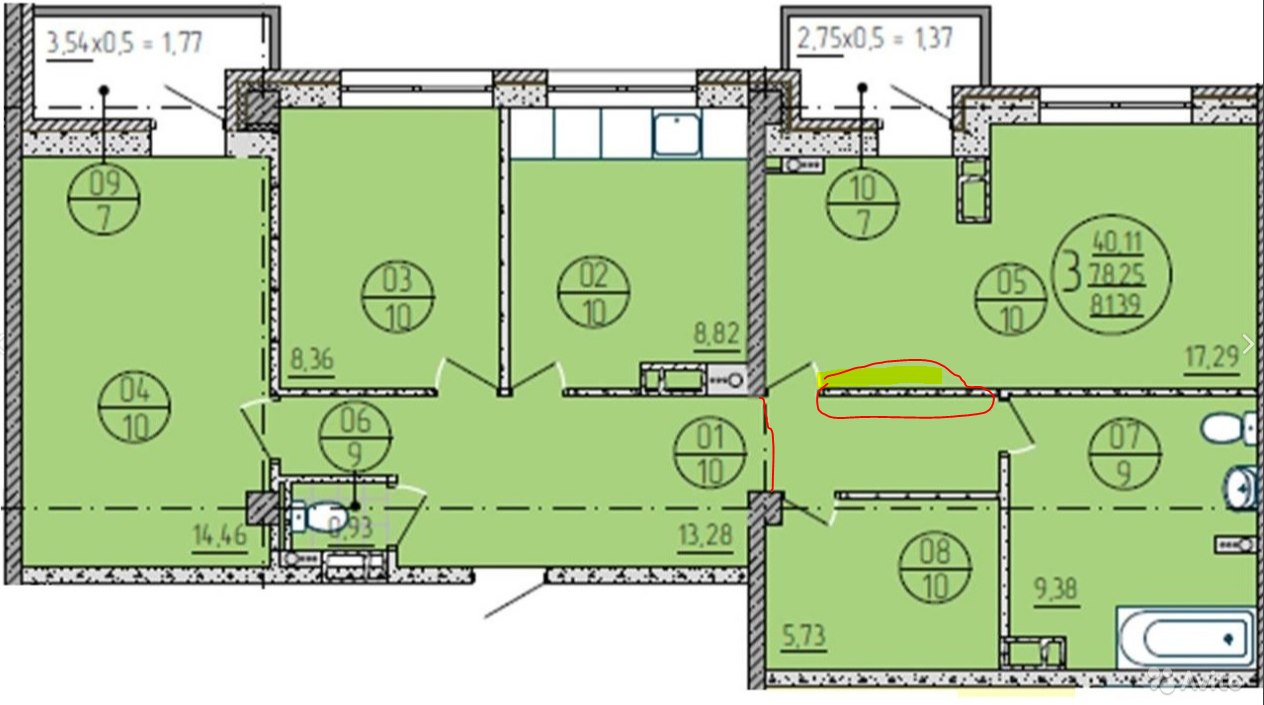

Добрый день! Можно ли укладывать ламинат одним полотном? Фото прилагаю. И какой вариант, по вашему мнению, лучше?
За ранее благодарю!

Можно и так и так. Первый вариант череват обратной укладкой в комнате 10,4 кв.м. Второй вариант даст больше отходов (+10...15% к первому). Помните, минусы полотна - невозможность частичной разборки. Я бы коридор бы положил одним полотном, а вот в комнаты сделал бы не пороги, а просто разрывы под дверными коробками. Швы можно оставить 2-4 мм в этих местах и либо пробковый компенсатор туда заложить, либо заполнить цветным герметиком. В таком варианте можно разобрать часть, если появилось где-то повреждение и заменить.

Анжела0998, Так укладывать можно. Первый вариант надёжнее, потому что по самому длинному прогону - по доске, продолжающейся из коридора в комнату(в ту комнату, площадь которой 10,4) меньше поперечных стыков, а следовательно, меньше сезонного удлиннения.
