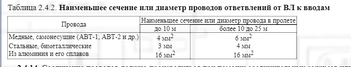

dokar написал: если ведем в дом PEN
7.1.45 Сечение РЕN проводников должно быть не менее сечения N проводников и не менее 10 мм2 по меди и 16 мм2 по алюминию независимо от сечения фазных проводников.
ВТБ! написал: Для ̶Т̶Т̶ или трёх-/пяти-проводки ничто не мешает уменьшить сечение жил кабеля (в земле или на тросе) при наличии его защиты.
1.7.137. Сечение проводников основной системы уравнивания потенциалов в любом случае должно быть не менее: медных - 6 мм2, алюминиевых - 16 мм2, стальных - 50 мм2.
1.7.117. Заземляющий проводник, присоединяющий заземлитель рабочего (функционального) заземления к главной заземляющей шине в электроустановках напряжением до 1 кВ, должен иметь сечение не менее: медный - 10 мм2, алюминиевый - 16 мм2, стальной - 75 мм2.
ВТБ! написал: Для ТТ
ТЕХНИЧЕСКИЙ ЦИРКУЛЯР № 32/2012
  1. Применение системы ТТ рассматривается как временная (вынужденная) мера. После реконструкции ВЛ и перехода на ВЛИ в электроустановках следует перейти на систему защитного заземления TN, для этого во вводном устройстве следует установить перемычку между N и РЕ шинами.
Менять ввод?
Юрка написал: В каком документе написано, что ввод в дом должен быть минимум 10 мм.кв. по меди?
Ни в в каком прямым текстом. Но во всех существует масса других ограничений из которых это и вытекает...

ПPOPAБ написал: Но во всех существует масса других ограничений из которых это и вытекает...
А можно прокомментировать, что следует из следующего пункта?
"3.1.16. Аппараты защиты должны устанавливаться непосредственно в местах присоединения защищаемых проводников к питающей линии. Допускается в случаях необходимости принимать длину участка между питающей линией и аппаратом защиты ответвления до 6 м. Проводники на этом участке могут иметь сечение меньше, чем сечение проводников питающей линии, но не менее сечения проводников после аппарата защиты.
Для ответвлений, выполняемых в труднодоступных местах (например, на большой высоте), аппараты защиты допускается устанавливать на расстоянии до 30 м от точки ответвления в удобном для обслуживания месте (например, на вводе в распределительный пункт, в пусковом устройстве электроприемника и др.). При этом сечение проводников ответвления должно быть не менее сечения, определяемого расчетным током, но должно обеспечивать не менее 10% пропускной способности защищенного участка питающей линии. Прокладка проводников ответвлений в указанных случаях (при длинах ответвлений до 6 и до 30 м) должна производиться при горючих наружных оболочке или изоляции проводников — в трубах, металлорукавах, или коробах, в остальных случаях, кроме кабельных сооружений, пожароопасных и взрывоопасных зон, - открыто на конструкциях при условии их защиты от возможных механических повреждений."
Я имею ввиду ответвления от ВЛ к вводу без аппарата защиты. Как и от чего брать эти 10%? Или СИП с жилой 16 заведомо удовлетворяет этому требованию в сельских сетях и можно об этом не задумываться?

ПPOPAБ написал: Менять ввод?
Реконструкция уже проведена (финансировалась непосредственно из моего кармана тоже). Заменили КТП, опоры и линию до перекрёстка и ответвления для всей деревни. Моя опора деревянная и ВЛ старая. Подключаться по ТУ подземным кабелем к крайней опоре ВЛИ я не стал - асфальт копать не умею, да и далеко очень. И по ТУ на опоре двухполюсный автомат - так что о TN можно забыть.
