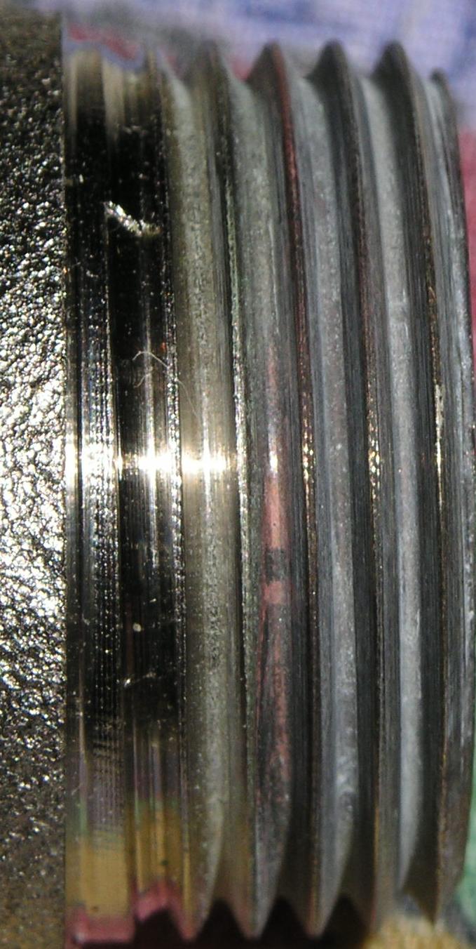

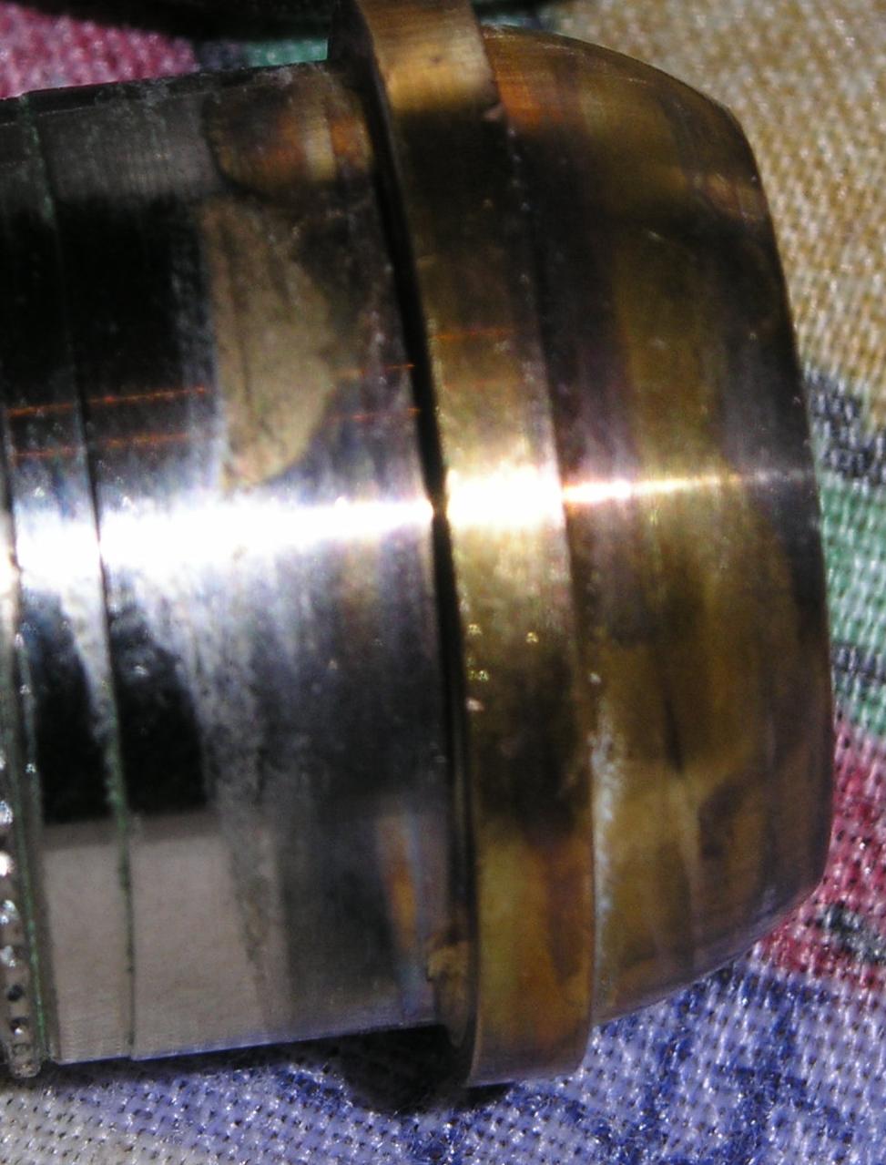

Кран Herz. Куплен у одного из дилеров. К сожалению раскурочен был только дома. В резьбе какой-то непонятный белый налет,а пулька-евроконус переливается всеми оттенками желтого и черного цвета(хотя в реальности она выглядит не так страшно,как на фото).
Подскажите, это в порядке вещей или кран желательно заменить?

Zzzz, не плакай, ничего страшного с твоим краном нет, просто гальванопокрытие (никель) не до конца лег . То ли пузырь в ванне был, то ли вобще покрывали не раскручивая. На характеристиках крана это никак не скажется.
