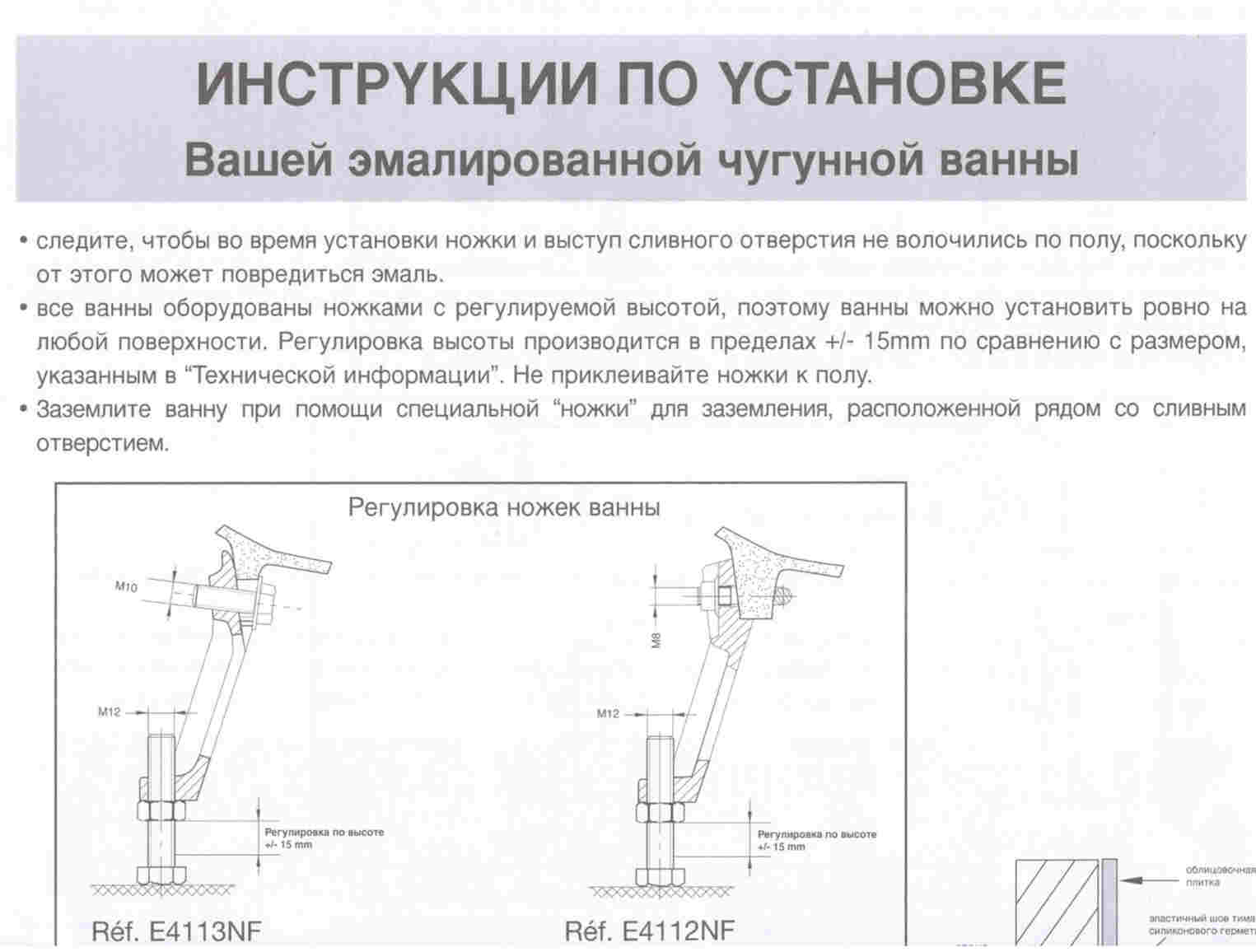

Итак, имеется французская ванна Суасон. Не могу найти место куда крепить провод для заземления (нужно установить КУП). Про ножку прошу не советовать, спецы знают.

Ищите прилив возле отверстия слива и в нем сверлите отверстие под болт.

IMHO, если как у меня -ножки с хомутиками, то между металом ванны и самой ножкой зажать приготовленную пластину ( в идеале -из нерж.) с отверстием, для надежности продублировав и на другой ножке, если параноя- то под все

А зачем вообще землить эмалированную ванну? И главное, от чего и каким образом это может сработать?

Возле отверстия слива нашла дырочку, это то что я ищу? Вот часть инструкции прилагаемая к ванной.

только сейчас заметил этот пункт, у меня такая же инструкция, прийдется заземлять раз производитель пишет.
